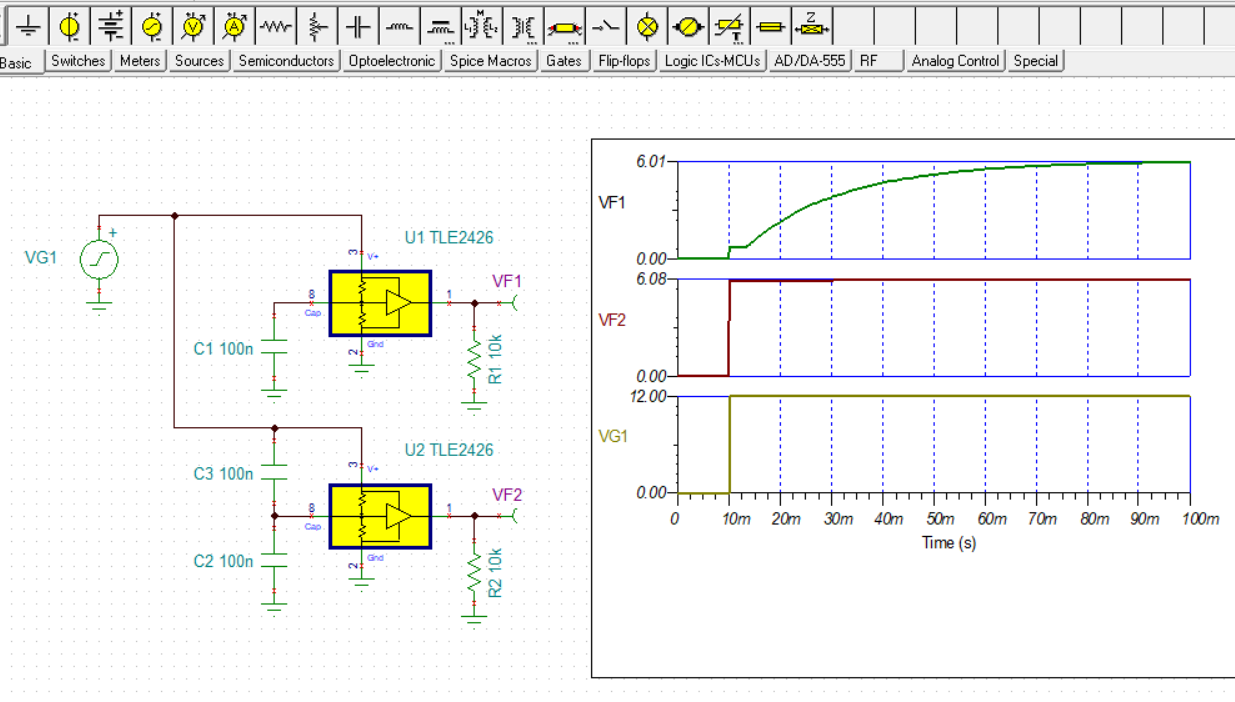

降噪电容器是否应使用最佳类型的电容器?
即陶瓷、薄膜或电解电容器? 我最想说的是陶瓷、但这只是一个猜测。
数据表中有关该区域的信息非常细。

    当   在降噪引脚上添加电容器时、TLE2426电源分离器输出的噪声更小。 内部连接到引脚的分压电阻器的值很高、因此电容器不需要很大(uF)、除非在低频(~几十赫兹)下存在噪声问题。 因此、电容值为100nF 甚至更低将 降低宽带噪声。 典型值为 100nF。
    100nF 范围内的电容器通常是陶瓷电容器。  电解电容器往往具有较高的 ESR、薄膜电容器对于简单的滤波功能来说可能是过度的。 C0G 是过热性能方面的最佳陶瓷电介质。 X7U 是一种非常常见的陶瓷电容器电介质、但与 C0G 相比、其温度稳定性要低得多。 您可能会发现具有 X7U 电介质的电容器完全令人满意。
    关于将电容器连接到 TLE2426降噪引脚的另一点。    如下面的 TINA 原理图所示、通过连接两个电容器可以实现更快的启动。 如果快速启动不是问题、则可以消除第二个电容器。
    此致、Thomas
    精密放大器应用工程
    Thomas、
    感谢您对我的问题做出及时答复。
    由于我有兴趣将噪声降至20Hz、因此我将从100N 开始、但会为更大的值留出空间。
    我还将为您建议的第二个电容器留出空间、以防启动成为较大电容器值的问题。
