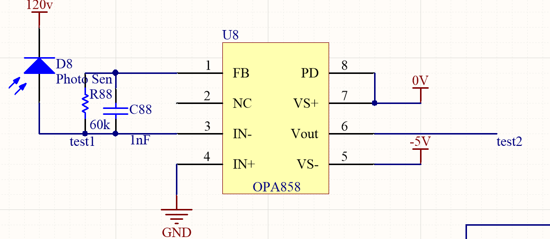

  如图所示、我想使用 opa858放大电流信号、但当未连接光电二极管(没有输入信号时)时、我想测量失衡电压、但反相输入(test1)电压始终约为0.64v、 输出电压(test2)约为0.81v。 原因是什么?  我期待你的评论
    由于噪声增益整形需要其源极电容、因此在断开二极管的情况下您不太可能保持稳定-您应该运行一些 LG 相位裕度 silms (在这里也需要负载)。 对于这么快的器件、1nF 的反馈看起来是极端的、可能没有在这里使用正确的器件-您最终需要提供源电容进行全面分析。
    下面讨论了如何在 TINA 中进行 LG 仿真、最后给出了互阻抗示例 -此外、切勿使用 DVM 或示波器探头直接在反相求和结上进行探头-通过至少100欧姆的隔离 R 进行探头

     根据您所说的内容、我将二极管连接到运算放大器的反相输入端、采用500欧姆负载电阻、使用+- 2.5V 电源时、二极管的结电容为1.5pF、根据跨阻放大器应用指南、使用以下公式、 计算47 ff 的反馈电容、电容太小、因此1 NF 不能在二极管中工作、输出电 压始终为-2.2V、反相输入电压始终为-0.72V、这是什么原因、感谢您的阅读!
    嗯、有许多层会给您带来困难。
    1.从计算得出的.047pF 到1nF 的反馈是与合理性相当大的一步。
    仔细查看您的原始原理图会发现更多的错误-正电源接地的单个负5V 电源和接地的 V+输入会使输入超出范围-器件不会正确地直流偏置、 因此、您的交流电愿望将被挫败。
    3.也许最好清楚地阐明您的设计目标并重新开始此设计?

    由于47fF 的电容太小、不能购买、我尝试不添加电容、但结果与添加电容相同。
    2.我也考虑了电源问题、所以我更换了电路、使得运算放大器的电源为+2.5V 和-2.5V。 遗憾的是、反相的输入端为-0.72v、输出端为-2.2v
    3.我的电流设计是根据数据表中的电路图绘制的,但反馈电容的值不是文档所要求的。 因此、它只是反馈电容的问题
    我的设计目的是将二极管的电流输出放大为电压信号。 我的二极管的结电容为1.5pF、电流约为 uA 电平

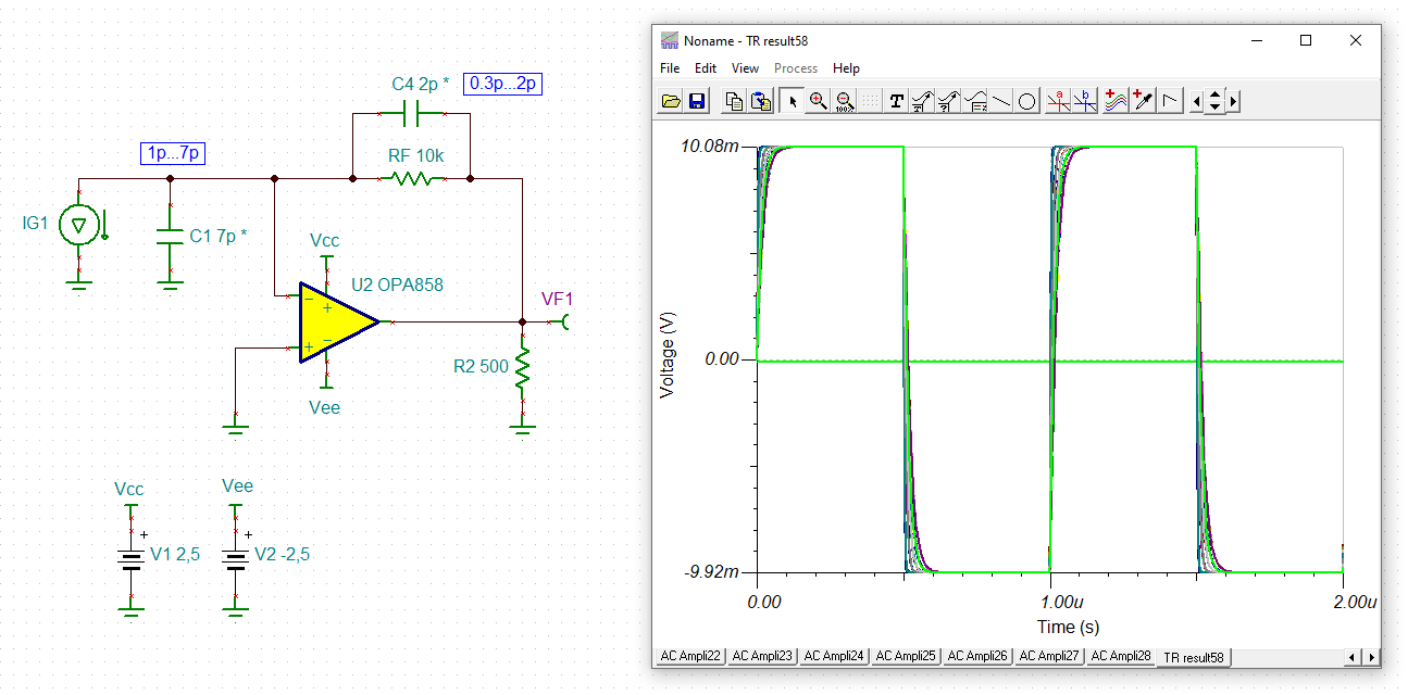

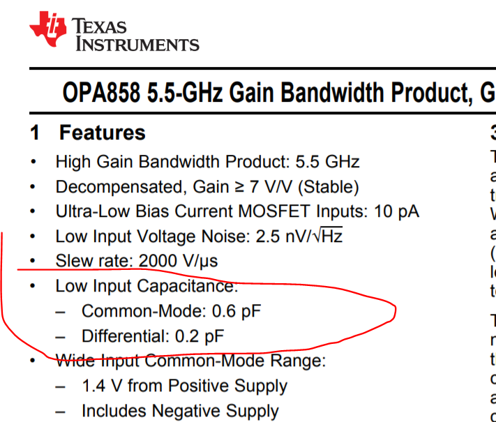

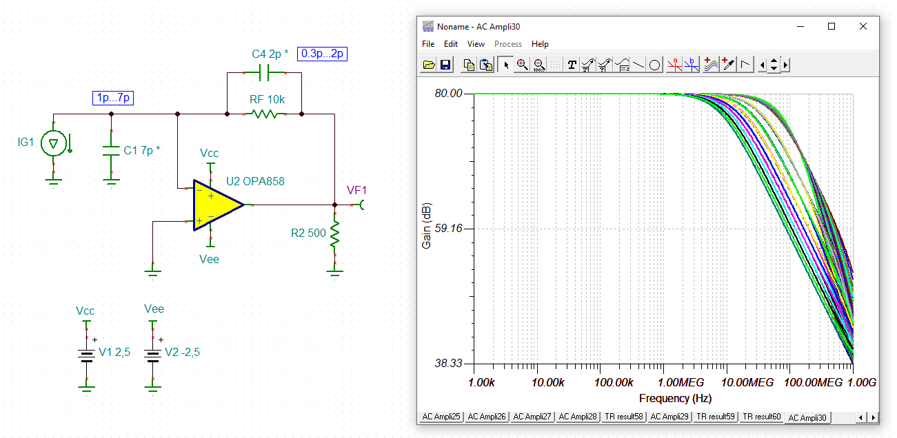

    在正确的方向上、这里是一个电路-对于 SMT R 而言、0.2pF 是典型的寄生电容。此外、在这里、显示输入余量和极低的寄生输入 C 的首页、在这里大约为13MHz -您永远不需要速度、 但这正是相对较高的0.2pF 反馈所显示的情况。
    然后、直流仿真显示 I/O 引脚基本上处于接地状态-您正在进行测量、可能会出现一些误差-请确保您进行的任何直流测量都是通过1k Ω R tacked 连接到探头或器件引脚以隔离 C
    然后是 TINA 文件、您可以在接下来的设计工作中使用它、祝您好运-
    e2e.ti.com/.../OPA858-60k-Zt.TSC
    使用 OPA858时最常出错的是在输入端使用布线来连接光电二极管。 这将始终增加非常不需要的复杂阻抗、例如连接电感和杂散电容。 这会严重削弱相位裕度并导致振荡。 因此、请勿使用任何电缆或接线、而是使用尽可能短的连接方式连接光电二极管。 即使每毫米都很重要!
    使用 OPA858时的下一个错误是省略了实心接地层。 OPA858是一款解补偿的5.5GHz 运算放大器、非常要求随后使用 HF 设计和汇编实践!
    60k 的反馈电阻在您的应用中过高。 借助于这个高反馈电阻、很难找到反馈电容与检测器电容的适当匹配、即使是最小的杂散电容也会损坏性能。 因此、我建议将反馈电阻降低至10k。 借助于这个相当小的反馈电阻、此电路可变得更加稳定、并且对杂散电容变化的敏感性要小得多:
    e2e.ti.com/.../opa858.TSC
