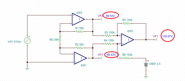

我采用了 INA333来放大应变仪的信号。 我将测试 J2螺钉端子的螺钉2连接到0.515V 电源、而螺钉3连接到 GND、其余部分如图所示。
INA333为我提供了3.48V 的输出、执行数学运算(1+(100kohm/0.39kohm))×0.515V = 132.6V、因此我应该看到 V+为5V。 我检查了电源电压和基准电压、两者都应该在这里、并且上下调整螺钉2上的信号电压也可以驱动 INA333输出上升和下降、只是增益明显小于预期值。
我的错在哪里?
数据表供参考: www.ti.com/.../ina333.pdf
编辑:结果是、不能简单地将图像粘贴到文本框中。
    Jake、

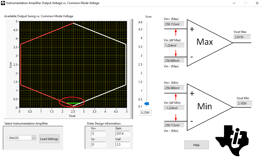

    在您的应用条件下、您不仅会违反最大差分输入电压、而且会严重违反输出电压范围-请参阅下面红色圆圈线性电压范围。  在这种情况下、INA333内前两个运算放大器的输出电压会被推到相反的电源轨上、从而导致输出电压损坏-请参阅下面的内容。  此外、您忘记在公式中添加 Vref:Vout=(1+(100kohm/0.39kohm))×(-0.515V)+Vref = 132.566V +2.5V =-130.66V
    请下载适用于 INA 的免费输出电压与共模电压计算器、并使用该计算器确定允许的输入/输出电压范围。
    http://www.ti.com/tool/INA-CMV-CALC
    Marek、
    我对这些放大器不是很熟悉、但参考此类似设计 https://e2e.ti.com/support/amplifiers/f/14/p/741275/2746837#2746837 、为什么该设计有效、我的设计不起作用? 根据我的理解、共模电压是两条信号线相对于0v 的平均电压、您的屏幕截图中的滑块不应该是2.5V? 尽管如此、即使在5V 电压下、我认为它应该位于绿线处、而是被塞在图形顶部。
    当我等待更多指导时、我将把 E+连接更改为5V 而不是10V、以使 VCM 有望达到2.5、因为 E+是我看到两种设置之间存在有意义差异的唯一地方。
    感谢您迄今为止的深入见解、
    Jake
    是的、将 E+移到了5V 而不是10V、放大器的工作状态符合预期。 感谢您的帮助!
