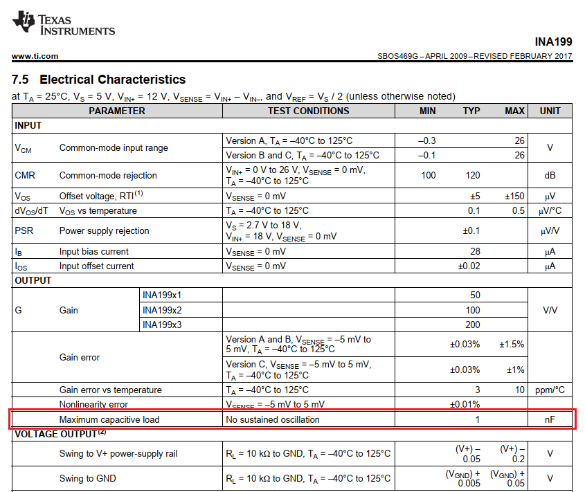

大家好、
我的客户将 INA199A1用于他们的新项目。
但输出不精确。
工作条件如下:
I = 1.5A
2. Rshunt=8 m Ω
3. Rshunt=12MV 的电压
4、INA199A1=560mV
什么会导致意外的增益误差?
您能否提供解决方案?
Jamie

    您好 Jamie、
    可能会有一些因素导致此错误。
    1. 分流电阻器容差是多少?
    2. 是否有输入滤波器? 这可能会产生增益误差。
    3. INA199的输出是什么? 如果是重负载、则可能会影响器件性能。
    4. 您如何知道负载恰好为1.5A? 此测量中的误差是多少?
    5. 负载的所有接地端和 IC 是否都通过低阻抗连接连接在一起?
    正如 Kai 提到的、这里的原理图将非常有用。 此外、任何硬件和测试设置信息都将有所帮助。
    最棒的
    Peter

    您好 Jamie、
    您是否已将 INA181的输出与 INA199的输出直接连接? 这不奏效。 它们互相短路!
    您必须移除 C182! 这可能会导致不稳定和振荡。
    Kai

    您好 Jamie、
    输出端容性负载过高会降低相位裕度、不仅会导致振荡、还会使芯片的运行方式变得怪异。 您应移除 C182。 另请参见此处:
    Kai
    嗨、Jamie、
    Kai 完全正确。 客户需要移除 C182 (10nF)、因为这肯定会导致 VOUT 振荡。 我们建议在无隔离电阻的情况下驱动的最大电容为1nF。
    更重要的是、100 Ω 输入电阻器(R240、R241)正在衰减 INA199A1的增益(请参阅数据表的第8.4.1节)。 使用数据表中的公式(1)或表2、客户可以计算新的器件增益。 Ω、当输入电阻器(Rs)= 100k Ω 时、增益误差因子为:
    20k/(17*Rs + 20k)= 0.921659。
    因此、新的标称增益为:
    50V/V * 0.921659 = 46.08295 V/V
    虽然可以计算出新的增益、但增益误差会增加、因为内部增益设置电阻器未修整为精确的绝对值、仅修整了比率。
    在给定新增益、-1.5%增益误差、-150uV 失调电压、-1%分流容差的情况下、我计算出1.5A 时的最小 Vout 为532.3mV。 实际上、由于输入电阻器导致增益误差增加了几个百分点、这种情况可能会更糟。 这也不包括任何输出稳定性误差。
    要解决此问题、您需要对每个器件执行两点线性增益校准以消除增益误差、或使用 INA190/INA186、该器件具有不受100 Ω 输入电阻影响的高输入阻抗级。 对于 INA199、差分输入阻抗仅为几 kΩ、因此器件增益受到输入电阻器的影响。
    希望这对您有所帮助。

    尊敬的 Peter:
     输入电阻似乎是根本原因。
    是否可以移除 输入电阻器?
    谢谢、此致、
    Jamie
    您好 Jamie、
    当然可以。 请参阅 INA199数据表的第8.4节。
    并移除 C182。 这毫无意义。
    Kai
