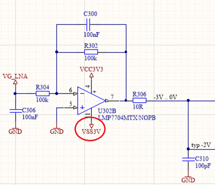

我的客户希望将 LMP7704器件用作反相放大器(增益=1)、该放大器用作低噪声放大器的偏置电压。
 VG_LNA 的源是 DAC DAC121S101QCMK/NOPB 的输出、DAC 的输出范围为0÷3V、因此放大器的输出为-3÷0v。
放大器原理图随附。
而 VCC3V3为3.3V、VSS3V 为-3V。
问题是:在这种情况下,放大器的正电源电压(引脚4)可以连接到 GND,或者为了获得最佳的噪声性能,该引脚应该连接到正电源电压?

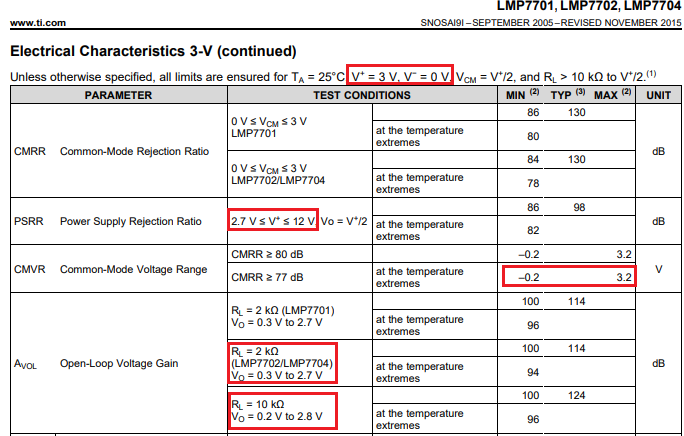

    LMP7704的输出只能在两个电源轨之间的0.2V 范围内摆动(请参阅以下 AOL 条件)、因此如果您的客户需要输出从0V 摆动到-3V、则必须使用0.2V (引脚4)和-3.2V (引脚11)的最小电源。  因此、对于0至-3V 电源、线性输出电压范围仅为-2.8V 至-0.2V

    问题是:如果在运算放大器的输出端电压摆幅为-3到0v、那么运算放大器的负引脚是否有足够的电源电压-3.3V、或者我还必须为运算放大器提供正电压?
    根据 TINA 仿真、单个负电源就足够了、但我的客户声称电源也是正电压、原因是它会改善输出端的噪声。

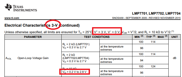

    我完全理解您的问题,但您不断更改负电源电压。  最初,您的 VSS 电压为-3V (见下文),但现在您声称它电压为-3.3V; 无论如何,主要问题不是噪音问题,而是线性输出电压范围的违反。  Vout 不能一直摆动到任一 电源轨、而是仅在200mV 范围内摆动到所用电源。
    因此、在0V 至-3.3V 电源上、输出线性范围为-0.2V 至-3.1V、但对于0V 至-3V 电源、输出范围为-0.2V 至-2.8V 等(始终比电源低0.2V)。  因此、它们需要至少0.2V 的正电源、以便能够摆动到0V (低于正电源电压200mV)。
    完美!!!
    那么、噪声性能不取决于电源电压范围?
    只要您的总电源电压在2.7V < vs <12V 范围内并且您不违反输入共模电压或线性输出电压范围(请参阅下面的 AOL 条件)、输入噪声性能就不会是电源电压的函数(至少一阶)。
