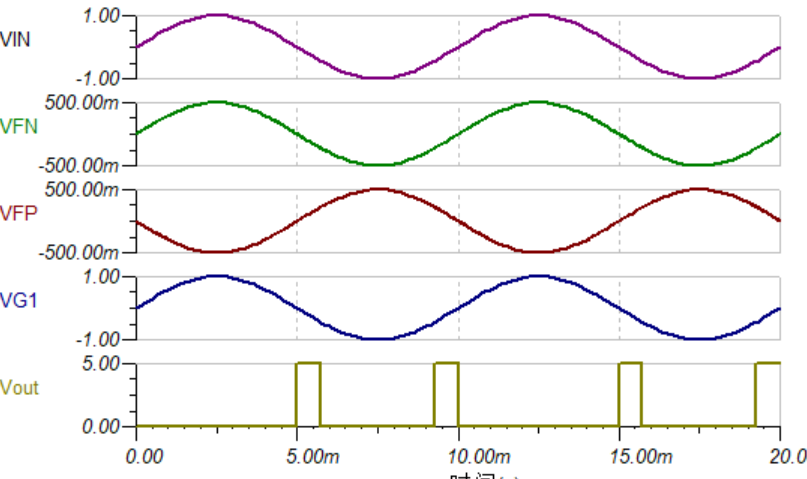

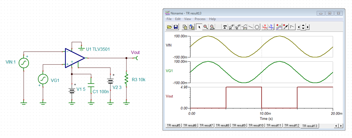

当我使用 TI-TINA 仿真比较器 TLV3501时、结果错误。 上面的两张图片是电路和结果。
VFN 表示负输入引脚、VFP 是正引脚、您可以看到 Vout 不等于符号(VFP-VFN)、我不知道原因。
而且、我已经尝试了 TI-TINA 中的另一个比较器、得到了相同的结果。
但是、使用理想放大器可以获得正确的结果!
比较器的仿真模型是否错误?
    您好、Guooo、
    我看到同样的行为。 但是、当减小信号振幅时、它将起作用:
    e2e.ti.com/.../guooo_5F00_tlv3501.TSC
    Kai
    您好 Kai、
    是的、当 TLV3501的输入电压不超过数百毫伏,时、仿真结果会正确。
    那么、可能是该比较器原因的仿真模型。
    谢谢。
    Kai 和 Guoo、
    您之所以看到此错误输出、是因为您超出了器件的输入共模电压(V-)- 0.2V 至(V+)+ 0.2V。 这就是为什么将输入信号的振幅降低到200mV 以下可以使您实现正确的输出状态。
    模型的设计人员在违反输入共模时使输出反相其正常逻辑状态、以便更容易注意到电路中的某些内容是错误的。
    如果您要将电流电路配置为2.5V 双电源、那么您将能够向下摆动至-500mV、而不会出现任何问题。
    Jonny
