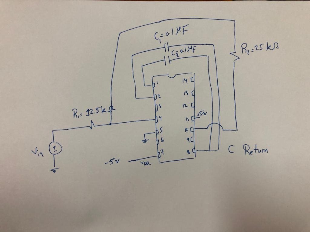

输入不能具有1.6直流偏移的零输出偏移。 我将正输入接地、将负输入连接到我的源。 信号被正确放大、但直流失调电压不会被移除和放大。

    您能否分享您的 TLC2654电路原理图? 请指明电源和输入电压电平以及输出负载条件。

    尊敬的 Thomas:
    感谢您的回答。
    连接如下图所示。
    TLC2654的电源电压为+5V 和-5V、如图所示。
    原始输入源是 ADXL335传感器(加速计)、它在0.g 时为您提供1.65V 的直流电压、外加一个交流分量。 基本而言、传感器的输出将介于0.75V-2.55V 之间。
    我也尝试 过使用直流分量的正弦输入。 在这两种情况下、TLC2654的输出都具有直流分量。
    您好、Essa、
    如果您的图正确、则需要将引脚8处的 TLC2654 CXA 和 CXB 公共连接点连接到引脚7 VDD-。
