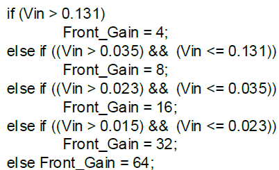

要在每个温度下查找 GAIN_DAC 和 Vzero_DAC、我使用 您提供的校准算法。 我有几个问题:
在步骤2中,我必须更改 GI (前增益),以改进在此算法之后的 Vin 计算:
在我的示例中、Vin_min 为负... 那么,绝对值是否可以使用? (似乎是正确的)

    您好 Guillaume、
    在校准算法中、在第1步和第2步中、Vin_min 和 Vin_max 会根据 Vout-min 和 Vout-max 测量值进行计算、同时在传感器上施加最小压力和最大压力。
    在第2步中、您可以正确 地看到、如果传感器偏移为负、因此  Vout-min Vin-min 为负、 则 Vin 的绝对值用于为  第2步选择最佳前置增益。 (更正后的 Vout 从不为负)
    在测量 Vout 并按照   步骤1-3求解 Vin 最小值和 Vin 最大值的精确值后 、在步骤4中计算总增益。  在第4步中,计算 出的 Vin_min、Vin_max 和 Vout min、Vout_max 目标值用于 求解 total_gain,而第5步搜索 输入和输出增益积的最佳组合,以查找 最接近的最佳增益 GI*Go*0.667。
    根据用户指南、您答对了、Vrar-offset 将设置为反向计算的-Vin-min (或传感器最小电压)。 根据 最小 Vin 传感器电压、粗略偏移仅设置一次、 在过热精细校准过程中不会再次调整。  仅   调整了精细偏移和精细增益(零 DAC 和增益 DAC)设置。
