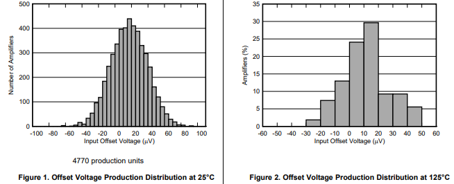

OPA197数据表仅显示为指定25摄氏度时的输入失调电压(Vos)
请告知 Vos 规格。 介于0deg.C 至85deg.C 以及-20deg.C 之间、用于在整个共模电压范围内 Vs =+/-18V 下运行。
Vos 随温度升高还是降低?
Nitish Agrawal
    从下面的 Vos 和漂移分布中可以看出、Vos 可能是正极或负极。
    大多数数据表规格限制由4 Σ 分布设置。 因此、为了计算-20C 至85C 温度范围和共模电压范围内的最大(4 Σ)输入失调电压 Vos_TOTAL、您必须添加 Vos_TOTAL 的不同分量:Vos (@25C)、漂移和 CMRR Vos 误差。 由于它们都是不相关的(可能会在不同方向移位)、因此您必须将它们添加为向量数量(平方根)。
    对于 Vcm <(V+)-3V
    最大 Vos (@25C)=+/-100uV
    最大 Vos 漂移 =+/-2.5uV/C,因此由于漂移而导致的 Vos 最大变化为(85-25C)*2.5uV/C =+/-150uV
    CMRR=ΔVcm μ  ΔVcm μ ΔVos cm=110dB (3.16uV/V)、ΔVos μ_cm=9V*3.16uV/V =+/-28.6uV (+/-18V 上1/2 Vs 的最大 μ V 为9V)
     因此、最大 Vos_total=+/-√(100^2+150^2+28.5^2)=+/-√(33312)=+/-183uV
