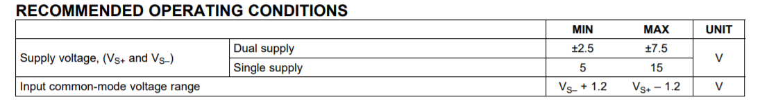

我想在 VCC=+7V 和 VEE=_-5V 上运行 THS4211。
可以吗?
Giora
    您好、Giora、
      THS4211可在+7V 的 VCC 和-5V 的 VEE 下运行。 我已经从 THS4211建议运行条件中添加了一个片段、用于双电源或单电源运行。 建议的电源电压最大差为15V、建议的电源电压最小差为5V。 您将具有12V 的差异。 为了确保最大输出电压摆幅、我建议将输入信号和放大器偏置为中间电源、在您的情况下为1V。
