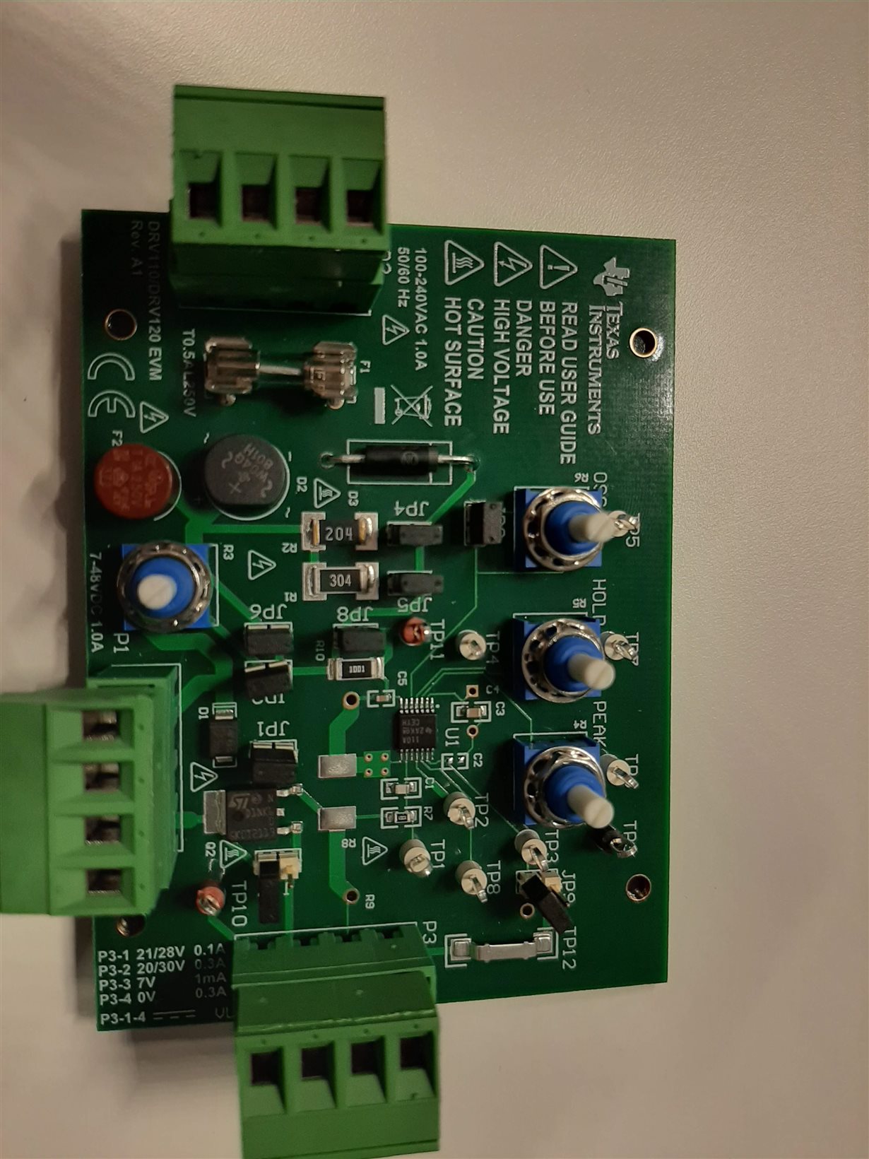

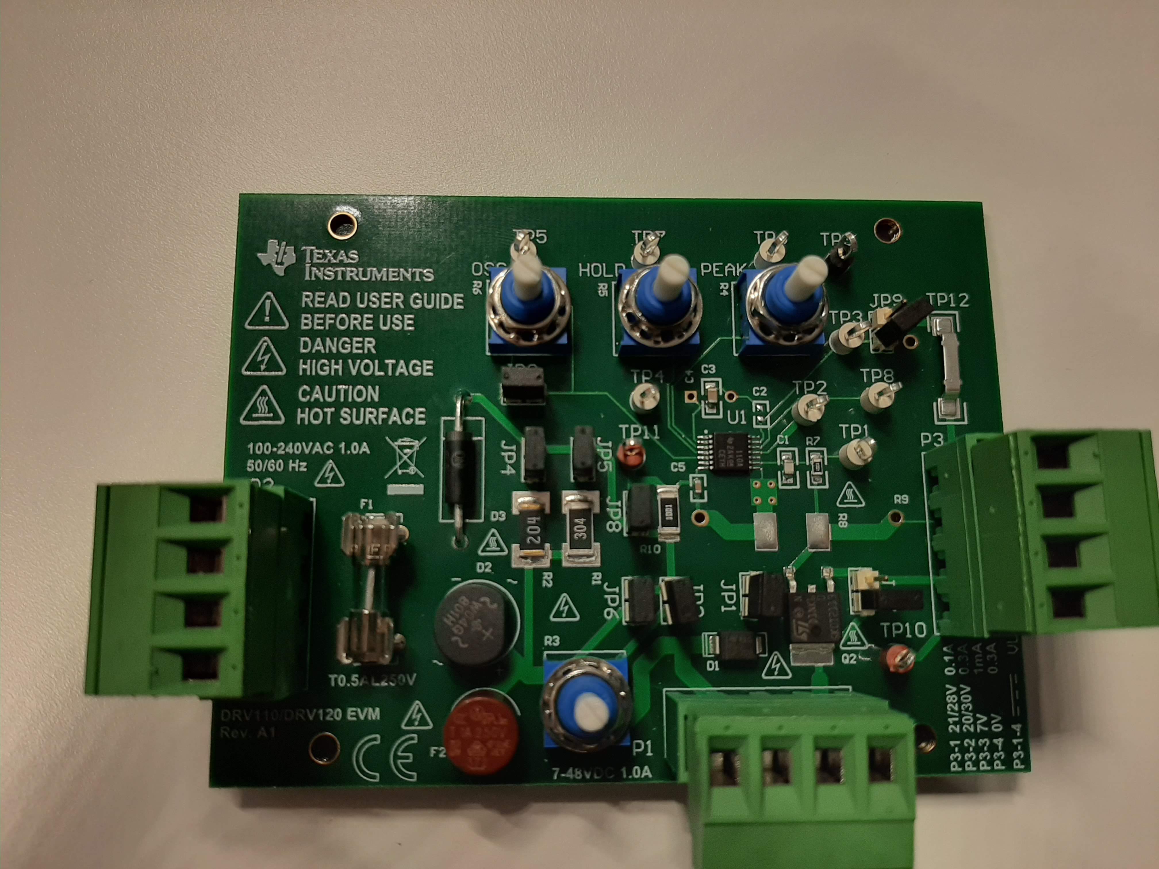

我使用的是 DRV110EVM、我已经意识到所有组件都与 BOM 匹配、但未安装 R8 (541-1.00AFET-ND)。 焊接一个不是问题、但是...它是否应该是这样的? 在同一情况下、我有两张卡片。

    Rsense 电阻器值由目标 IPEAK 和 Ihold 设定。 安装原理图 R8=1k Ω 将限制 IPEAK 和 Ihold 范围。
    这是未安装该电阻器的主要原因、否则终端用户必须将1k 欧姆的电阻器解焊、而不是焊接新电阻器。

    非常感谢您的回答。 我理解您的观点、固定值确实会限制电路板的功能。 另一方面、BOM 和原理图均指出电路板上装配了1欧姆电阻器、因此我建议更新文档、 因此、人们知道、在开始测试之前、需要在电路板上焊接一个额外的电阻器
