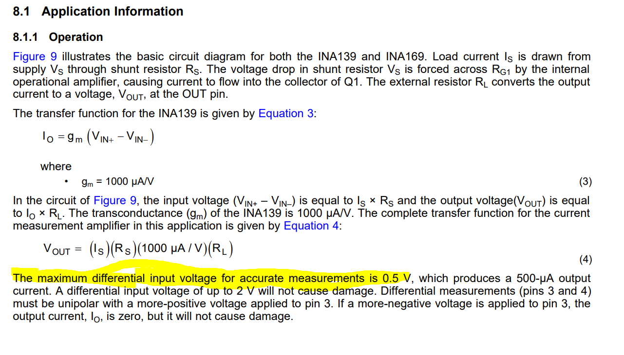

器件型号:INA169
我将使用 INA169进行电流感应。 如何计算电流感测范围?? 如何针对不同的 R (负载)和 R (分流)值计算该值?? 另请回复方程式 。(例如、如果我选择1K 作为 R (L)、选择10欧姆作为分流器、范围及其计算方法... 外部电源-5V)
谢谢。
    任何人都请!!! 如何在更改外部 R (SHUNT)和 R (LOAD)时计算电流测量范围?
    您好、Isuru、
    输出高电平将受到输入或 VSUPPLY 的 VCM 限制。  您使用的是 VCM?  此外、10Ω Ω 等大电阻时、您还需要考虑输入电压限制。
    以下是您需要从数据表中担心的公式。  请参阅公式1和公式2以了解最大输出、并查看最大输入为0.5V。
