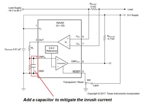

大家好、团队、
一位客户正在努力正确使用此器件。
它们在负载上有一个大电容器、这会导致更高的浪涌电流、并且保护功能意外工作。
他们实际上尝试在下图中添加1uF 电容器、到目前为止似乎没有问题。
因此、我有两个有关这方面的问题。
1.这可能是该器件或系统的问题吗?
2.是否有任何其他方法可以防止浪涌电流?
小岛上的 Kazuki
    您好:Kazuki Kitajima、
    要回答您的两个问题:
    1. 当其电源斜升时、INA200输出将尖峰。 但是、如果观察到问题时电源稳定、则更可能是系统行为/问题、而不是器件问题。
    2. 使用电容、浪涌电流引起的尖峰被抑制到无法使比较器跳闸的程度。 这是一个可行的解决方案。 当然、如果可以减小或消除浪涌电流、这将是理想情况。 还有其他可能的解决方案、但我认为侵扰度最低的选项是将感应电阻器移至大电容器的下游。 这样做将使其脱离充电电流路径、理论上这个问题应该消失。 这本身并不能消除浪涌电流,但从 INA200的角度来看确实如此。
