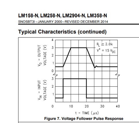

我使用 LM358作为缓冲器。
电源电压为±8V。
当 μsec 信号为10Hz 方波时、输出波形的上升和下降将为10 μ s 或更多。
原因是什么?
没有负载。
连接使用的电路和输入/输出波形。
e2e.ti.com/.../0488.LM358.pdf
    嗯、似乎没有压摆率规格、但您的测试显示0.3V/usec -与数据表中的图7非常相似、因此您只能看到该器件的低压摆率、
