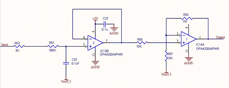

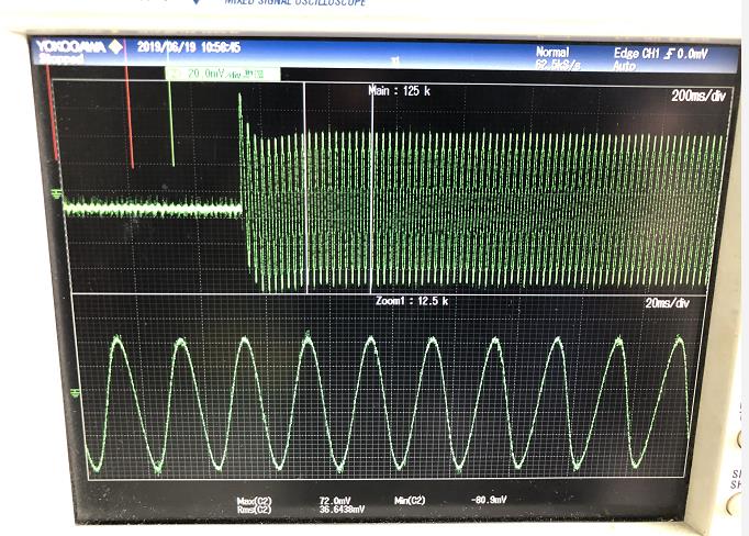

     当我使用 OPA4330运算放大器时、当我突然增加正弦信号时、会出现波形偏置。 下面是电路图和波形图
请查看并向我提供一些建议?
    您能解释一下这句话吗
    "当我突然添加正弦信号时、会出现波形偏置"
    Vref2.5有多稳定?
    信号路径中是否有任何其他滤波?
    另请显示输入信号和 Vref2.5的示波器图。
    Kai
    输入信号是频率为50Hz 且幅值可调的模拟正弦波。 输入信号从 IN+进入、基准电压为2.5V。当我传入输入信号(输入信号发生突变)时、输出信号将在前几个周期内漂移。为什么?
    这可能是 Vref 的输入电容器在前几个周期中找到新的平均直流电平。
    你(们)好
    当输入信号频率低于截止频率时、Vref2.5电压稳定性、电路仿真结果不会出现这种现象。为什么?
