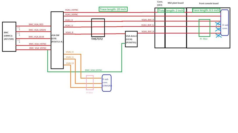

尊敬的团队:
由于 VGA 拓扑结构复杂且 VGA 传输线过长,因此我们想进行 VGA 信号完整性仿真,我们能否提供 THS7372的仿真模型?
或者,我们是否可以向客户提供 THS7372的 S 参数或 IBIS?

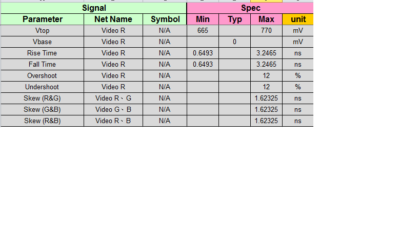

    尊敬的团队:
     我收到了客户反馈。
    我想我们可以使用1080p60、30英寸 PCB 损耗来计算。
    尊敬的 Thomas (TI):
    根据我们的讨论、如何确保 上升/下降时间、过冲/下冲和偏斜的风险?

    尊敬的 Thomas:
    数据表将放大器的输入阻抗列为800k Ω|| 2pF。 因此、他们可以使用此方法测试其阻抗匹配电路。 如果传输线路与阻抗匹配电路正确端接、则不应出现任何问题。 这是 TINA 模型无论如何在其输入端都会具有的值。 至于上升/下降时间、TINA 模型只是模拟数据表中的内容。 对于正确匹配的传输线路、过冲/下冲也应尽可能小。 最后、除非它们的信号已经偏斜、否则器件的偏斜应再次显示在数据表中。

    您好、Karan、
    什么是 TINA 模型? 我们如何保证阻抗匹配? 由于过孔和连接器会导致匹配错误、我们无法在系统设计中将其忽略。 您能不能让我知道这种拓扑可以确保设计风险较低?
    您好、Sally、
    TINA 模型是我们为部分器件提供的基于 SPICE 的模型。
    当传输线路较长且波长超过四分之一时、线路上会出现反射。 VGA 传输线路的两端通常阻抗匹配、看起来像75欧姆、以避免这些反射。 如您所述、过孔和连接器可能会导致不匹配、因此我附加了一些高速 PCB 布局技术来帮助您设计电路板。
