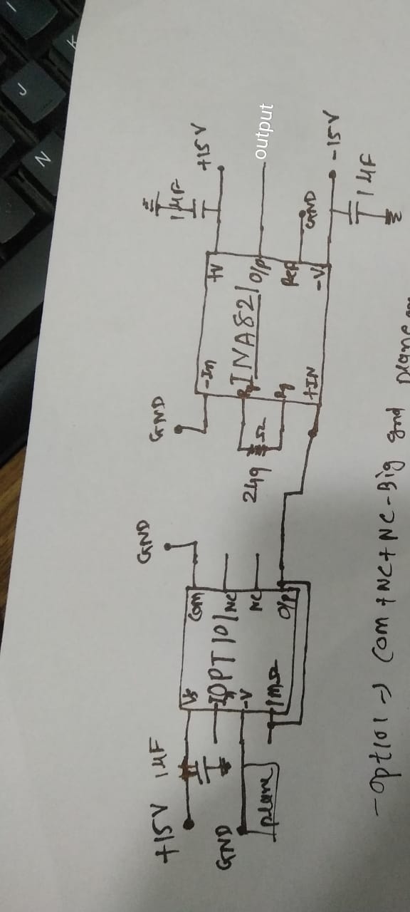

您好、先生、我将使用 OPt101和 Ina821制作接收器电路。 我在 INA821的输出端具有过多的1.5v 偏移电压。如何消除偏移?

    7.5m x 200 = 1.5V、因此电路按预期工作。
    数据表的图17显示了一种通过向 OPT101的引脚8施加小负电压来消除 OPT101输出偏移的方法。 (我认为 R1是一个拼写错误、应该是500R、而不是500k)。
    或者、您可以向 INA821的-IN 引脚添加一个较小的正失调电压。 只要您的+15V 电源电压足够稳定、就应该使用一个简单的分压器。
    Kai
    您好、Mehul、
    您的输入信号是什么? 请下载该器件的模型并在 TINA SPICE 中对此进行仿真。 您将能够查看预期结果并将其与实验室测量结果进行比较。
