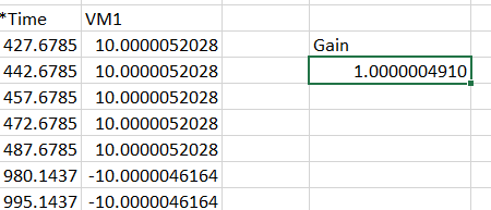

    因此、至少在模型级别、扩展的 CMRR 效应会覆盖 AOL LG 收缩效应、并且在单位增益跟随器中实际显示从1.000增加的增益、您无法通过标记获得足够的数字来查看该增益、但您可以转储到 Excel 并查看它。 通过使用这种简单的设置、
    下面是一个压缩数据记录、只是查看每个极性的最终值、是的、增益模拟的值略大于1.00 (真的??)。 我非常确信、CMRR 误差被建模为比 AOL/(AOL+1)收缩更高的增益效应。 我在为这篇文章进行调查时、晶体管级模型通常是一种契约效应-这实际上是我所期望的。

    当然、Doug、
    您是否发现单位增益缓冲器实际模拟的增益大于1.000?
