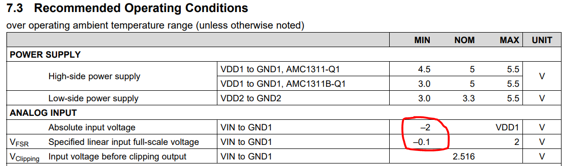

客户希望使用 AMC1311-Q1检测电池电压。 在此应用中、需要电池反向电路。 如果电池的位置相反、检测电压将为负、最大负电压约为-2V。
建议的 absolution 输入电压为-2V、最大最小电压为 GND1-6V、因此我认为对于 AMC1311-Q1、-2V 电压是可以的。 而指定的线性电压输入电压满量程电压为-0.1V~2V。
 这是否意味着输出电压不是线性的、输入电压是低于-0.1V? 如果输入电压为-2V、输出电压是多少?
客户希望通过检测电压来识别电池状态。 也就是说、如果电池反向、AMC1311可输出可与正常正电压区分的电压。 您能告诉我们 AMC1311-Q1能否做到这一点吗?

    您好、Lenna、
    在正常工作条件下、AMC1311的 Vout 为0-2V、如您所述。  在故障安全模式下、输出为-2.5V -这包括 VDD1的损耗、VDD1上的欠压状态或关断引脚处于活动状态。  在输入上为-2V 时、您将在输出上看到~-500mV、因此在检测电池状态反向时不会出现问题。
