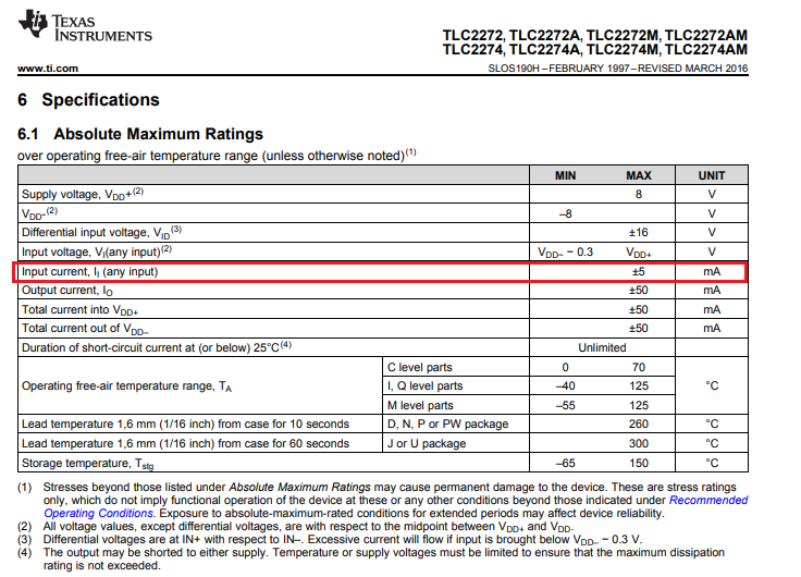

尊敬的团队:
我们从一些 E2E 帖子中了解 到 TLC2272CPW 在输入端具有一些高级 ESD。 我们的客户对内部钳位二极管有一些疑问:
  1. TLC2272CPW 的输入端是否有内部钳位二极管? (假设是、因为 ESD 容差)
  2. 我们是否还可以使用这些电阻器限制电流、从而钳制输入信号?
  3. 如果是、流经内部钳位二极管的最大允许电流是多少?
我旁边还有一个问题:
4.部件已经有点旧了-您是否有此类别中较新的部件的建议?
谢谢、致以诚挚的问候
Martin
    请查看我的以下评论:
    1. TLC2272CPW 的输入端是否有内部钳位二极管? (假设是、因为 ESD 容差)。   是的。  每个 I/O 引脚和两个电源之间都有反向偏置 ESD 保护二极管。
    2. 我们是否还可以使用这些电阻器限制电流、从而钳制输入信号?   是的。 但是、由于这样做会超出输入共模电压线性范围、因此您应该期望响应延迟。
    3. 如果是、流经内部钳位二极管的最大允许电流是多少?  流经 ESD 保护二极管的最大直流电流为5mA -请参阅下文。  对于短脉冲(几微秒或更短)、最大电流可能会高10倍。
    4. 器件已经有点旧了-您是否建议在此类别中使用较新的器件?   有关替代器件、请查看 OPA196。
