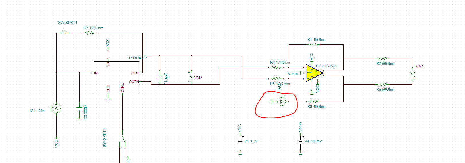

    使用 TINA 仿真在制造之前检查这些问题是一个很好的选择、在仿真中解决这些问题总是一个很好的选择。 现在、为了确保我正确理解您的问题、您的电路中似乎存在意外或不良的线性度、以及将 ADC 与电路其余部分匹配的问题。  我目前正在为您的电路行为提出一些想法、但我想我自己尝试并仿真设计。
    是否有任何其他参数、也许我需要 TINA 中准确的仿真条件(如源设置等)来复制您的仿真?  我能估计的越接近、在屏幕上看到您的设计行为、我就越能更快地向您提出进一步的建议。  即使是用于选择 ADC 的值等参数也会有所帮助。  我将为您链接一篇有趣而有用的文章、以防您需要此类系统的某些上下文: https://www.planetanalogue.com/author.asp?section_id=483&doc_id=565005

    您好、Zhongya、
    由于 OUTN 始终等于最大 TIA 输出电压、因此 FDA 仅会在电流增加和 TIA 输出电压降低时看到负差分输入电压。 FDA 增益为正、因此输出也仅为负。 要使用全双极(±)差分输出、必须创建双极(±)差分输入。 为此、应将 FDA 输入基准节点(现在是 OUTN)设置为 TIA 输出电压中点(1.215V)。 这样、0电流为您提供 ADC 输入端的最大正 FDA 输出、而不是0V。 要25Ω 1.215V (174Ω Ω+ 25Ω Ω)基准电压、可以将 OUTN 和 R36替换为 FDA 的 Rg (174Ω Ω+Ω)的 Thevinin 等效电阻分压器。 这是我关于此问题的指导手册。 在这种174Ω 下、电阻分压器值应为315Ω Ω 和540Ω Ω(F=1.215V/3.3V、E=8 Ω+ 25Ω Ω 199Ω Ω)。
    如果您不希望将 FDA 基准与 TIA 隔离、则可以通过电阻分压器放置 OUTN、然后增大 Rg。 182Ω 值为(25Ω Ω)、OUTN 的接地值为49Ω Ω、R36=8 Ω。 请注意、它将消耗更高的功率以适应低25Ω Ω 内部电阻器。

    您好、Alec;
    感谢您的善意回答。 Atteched 是我的简单仿真文件。 我的问题主要集中在如何与 ADC 的满量程相匹配。 我不知道如何修改电路。 感谢 again.e2e.ti.com/.../signal.TSC
    您好 Sean、
    非常感谢。事实上、正如您所说的、输出也只是负。 因此、FDA THS4541的输入基准节点应正确设置。
    您的已连接文件非常有用、但我不知道为什么这里的中点为1.215V、正如您所说的。此外、TIA 是差动输出、与您的示例不同。 您是不是说 TIA OPA857的 OUTN 始终为1.81V、因此 它相当于 FDA THS4541的 INP 的单端输入?
    期待您的回复。
    通常情况下、光电检测器是单极的、
    要使用 ADC 的全差分输入范围、您需要从信号生成的方向直流偏置 FDA 输出接近满量程。 需要成为 FDA 非信号侧相加结的电流源。 该电流源可以像基准电压的电阻器一样简单(然后将该噪声增益与信号侧的接地电阻器匹配)、也可以是以多种方式中的任意一种方式构建的实际电流源。 您最终会关注该偏移电流源的噪声和噪声增益影响。 您可能不需要精度、但这里有一个很好的精度-
    https://e2e.ti.com/support/amplifiers/f/14/t/796855?tisearch=e2e-quicksearch&keymatch=precision%20current%20source
    我不确定这里的极性、但我在这里展示的是极性。 实际上、我注意到现在输出被交叉、电流源需要位于另一侧。
