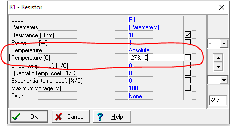

需要帮助了解如何 通过仿真(例如 R1、R2、R3等)测量电路中各个组件的噪声贡献
    您好 Kiran、
    这可以通过在 TINA-TI 中运行一个噪声分析来完成(可在 Analysis > Noise Analysis 下找到)。 为了查看单个电阻器的噪声贡献、您必须手动将所有其他电阻器的温度设置为-273.15的绝对温度、如下所示。 这会有效地"关闭"每个电阻器的电阻器热噪声。
    遗憾的是、在仿真中禁用 OPA2333模型的噪声贡献并不简单。 但是、应该可以通过分析每个电阻器的噪声贡献来比较所有电阻器噪声禁用时的电路噪声(这将捕获来自 OPA 的噪声贡献)。

    大家好、感谢您的回复。
    尝试您建议的方法。
    我已经学习 了 TI 教程。 它不讨论单个组件的噪声测量。
