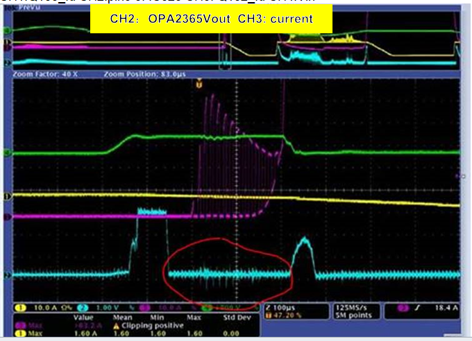

大家好、

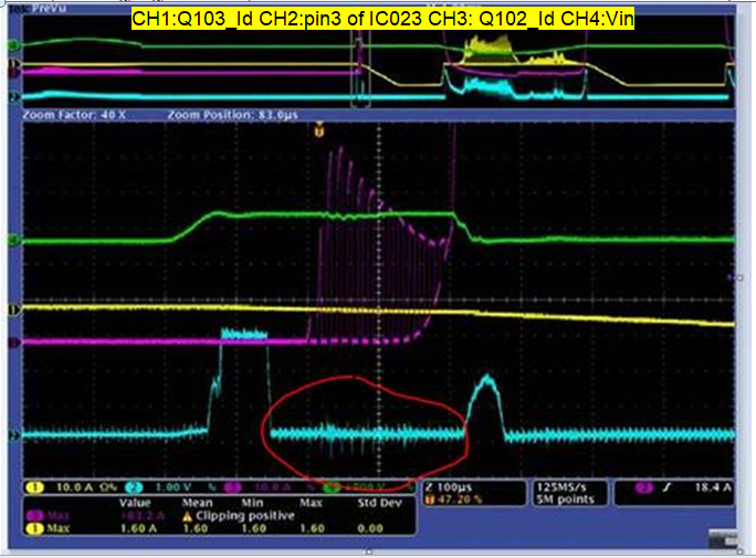

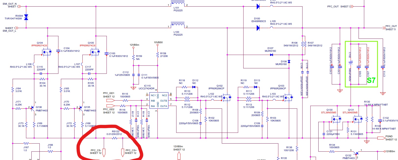

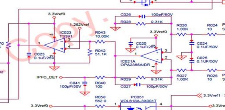

客户使用 OPA2365进行 PFC 电流感应、感应电阻为0.01Ω Ω。 系统的输入电压为200-264V、输入电流为5.9A。 PFC 和 OPA192原理图如下所示。 当器件在264Vac 输入下满负载(62.5A)时的12ms 周期确实下降时、PFC MOSFET Q103或 Q102将损坏。 OPA2365输出电压异常。 测试波形如下所示。 您是否知道为什么 OPA2365输出电压在这种情况下异常?
非常感谢。

    尊敬的 Kai:
    感谢您的回复。 从第一个原理图中、我们可以看到、opa2365被用作低侧电流感应。 因此、即使感应电流为60A、OPS2365的输入电压也为0.6V、小于电源电压(3.3V)。 但是从下面的测试波形可以看出、当感应电流为0A 时 、opa2365的 Vout 接近3V;当感应电流为50A 时、  opa2365的 Vout 为0V、 然后当感应电流超过60A 时、  opa2365的 Vout 出现毛刺脉冲。 您认为 opa2365输出电压异常的根本原因是什么?
    索菲亚
    OPA2365输出是否呈线性、并且在正常工作条件下按预期生成?
    是否仅当 PFC 中的电流处于最小值(0A)或最大值(高于50A)时才出现异常输出(非线性输出)的问题 ?
    尊敬的 Sophia:
    有时、差分放大器(IC21A)的不平衡可能导致奇怪的结果、尤其是在输入信号的边沿。 确认差分放大器的所有组件(包括输入滤波器)具有完全相同的值。
    请记住、IC21A 的共模抑制也不是理想的。
    也可能存在信号接地问题。 IC21A 是否靠近分流器?
