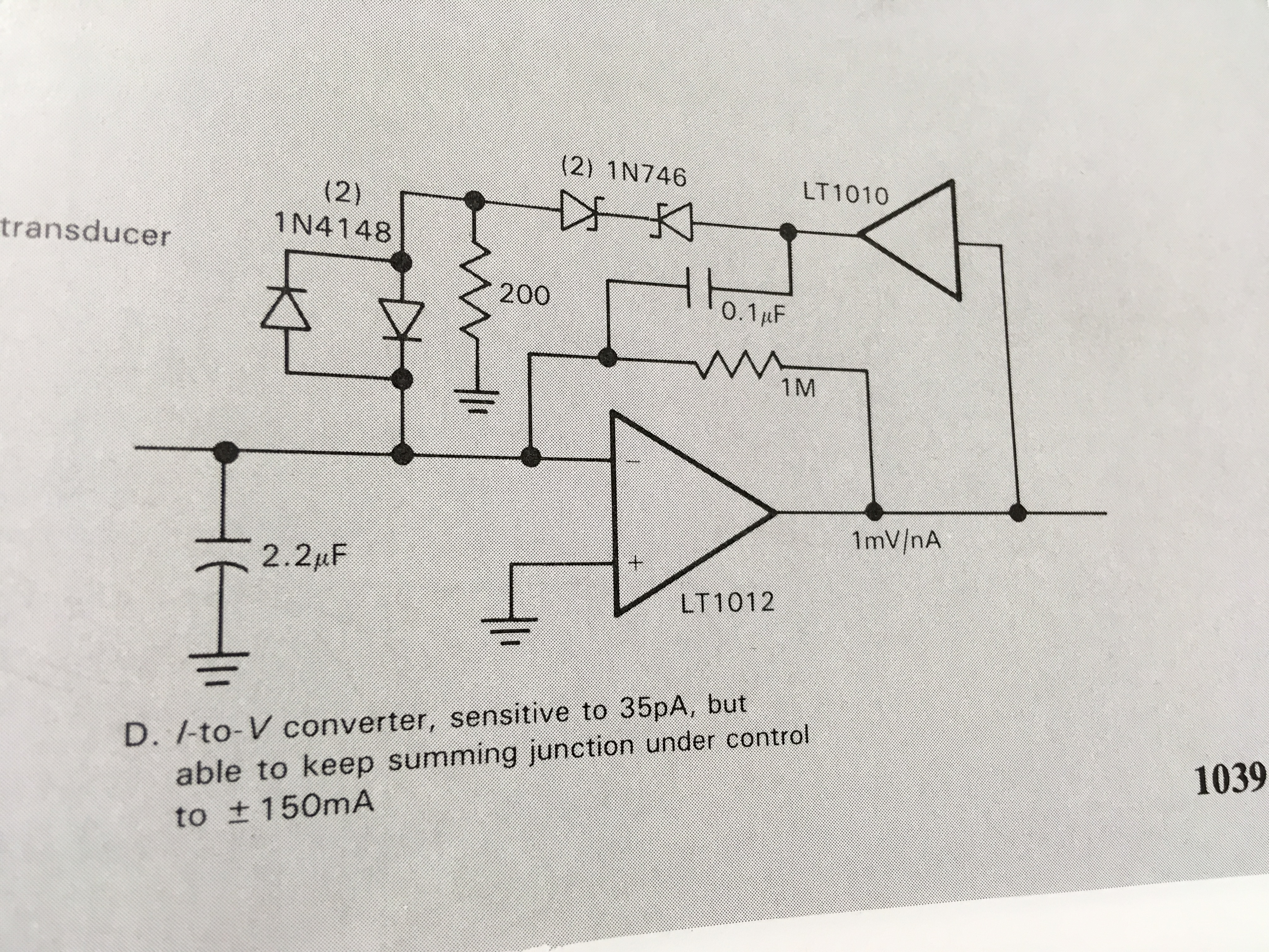

我想构建一个 I 至 V 转换器、该转换器将滤除60Hz 噪声、但能够获取1nA 脉冲并将其转换为1V 脉冲。  我在下面粘贴的 Art of Electronics 找到了一个电路。  我想我理解1MOhm 反馈电阻器和1.1uF 反馈电容器、但我不理解背对背齐纳二极管、我没有得到配对的1N4148二极管、我实际上没有得到200欧姆接地。
感谢您的任何帮助!
    Mathew、您好!
    所有这些额外的东西都是处理一个非常大的故障输入电流-如果你没有这种可能性、你就不需要它
    您确实需要1G 跨阻增益以获得1nA 至1V 的电压、此时您说脉冲需要多大的速度? 此外、如果您希望进行直流耦合、则需要插入60Hz 陷波、如果进行交流耦合、该转角可能足够高、可提供60Hz 抑制。 首先、您将需要源电容值。
