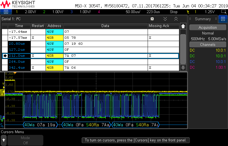

我正在使用 INA3221生成一个到 MCU 的中断来指示过流情况。
但是、如果 MCU 对寄存器0xF (屏蔽/使能)执行读操作、则不会清除关键标志。 即使我提高了严重警报限值、我也无法在读取2次后清除该标志。
关键标志(Ch.1)在50ms (6个通道采样 x 8.24ms)内保持有效。
是否需要更改另一个配置位以允许清除关键标志?
上面波形中的黄色迹线是关键引脚9的输出
谢谢、此致
Ian
    尊敬的 Ian:
    我认为它与关键引脚设置为哪种模式、透明模式或锁存模式有关。 读取屏蔽/使能寄存器会清除相应的标志、但不管怎样、都不会恢复引脚状态。
    如果关键引脚设置为透明模式、则过限条件消失后、关键引脚应在一次转换后自动恢复。
    如果关键引脚设置为锁存模式、则过限条件消除后、再循环供电或软件复位将恢复引脚状态。 当此类复位不可取时、您可以将引脚编程为透明模式、进行转换。 引脚状态应恢复。 然后、将其编程回锁存模式。
    此致、Guang
    您好、Guang、
    感谢你的答复。
    我认为我们应该可以在限制通道上强制进行更快的转换、以清除引脚状态。
    一旦被清除、我们就可以将 ADC 设置回较低的转换速率。
