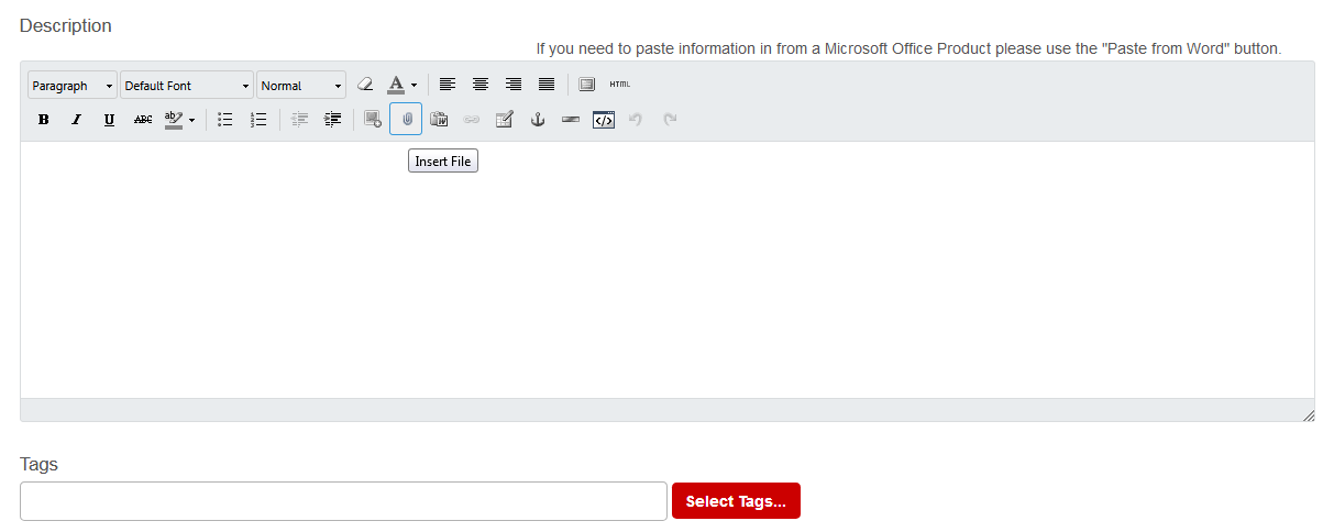

    我看不到原理图、请使用右下角的"插入代码"、这将打开一个新窗口、然后点击回形针符号来插入文件。

    Ernest、您好!
    点击"插入代码、附加文件等..."按钮。 然后点击回形针符号、正如 Michael 已经提到的:
    Kai
    是的、我们没有看到任何附加内容-当您开始答复时、请查看右下角并单击"插入代码、附加文件等..."
