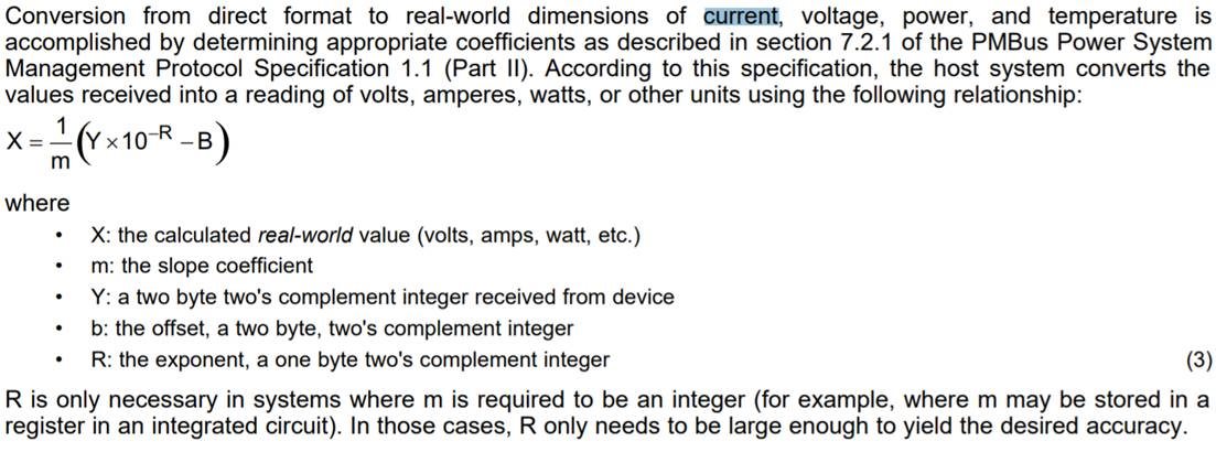

我不确定如何读取 LM5056A 的电流和电压。
您能帮助确认吗?

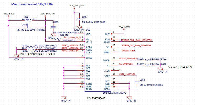

我们现在使用3m Ω 电阻来进行 Rsense。
我不确定是否以下图为基础。
如果是、请帮助检查 m、Y、R 和 B 的电流和电压。
我尝试计算它、但需要您确认它、感激
BR
Kevin

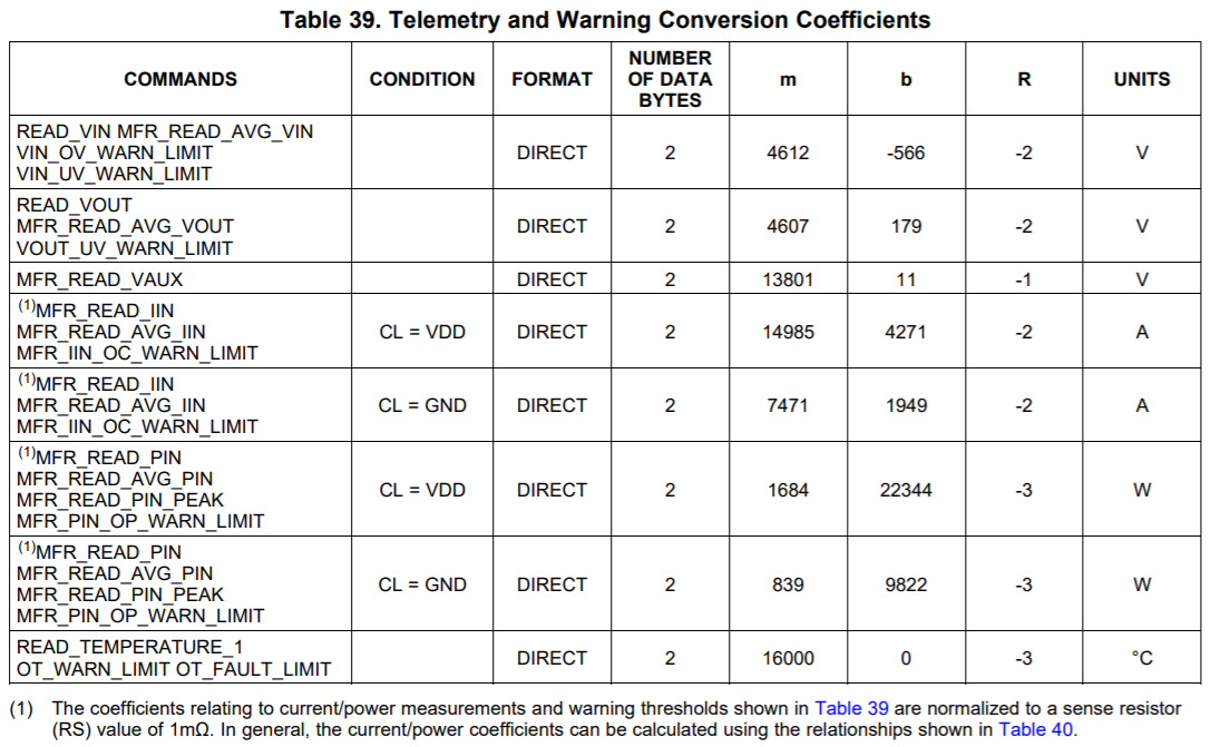

    尊敬的 Kevin:
    有两个选项可用于确定参数。
    第一种方法是简单地根据 RS 和表40进行计算。 对应于原理图、RS=3m Ω 且 CL=GND。 我们可以得到 m=7471X3=22423、b=1949、R=-2。
    第二个选项是根据上面引用的曲线拟合计算一组自定义参数。 我认为数据表在这个主题上是非常清楚的。
    此致、Guang

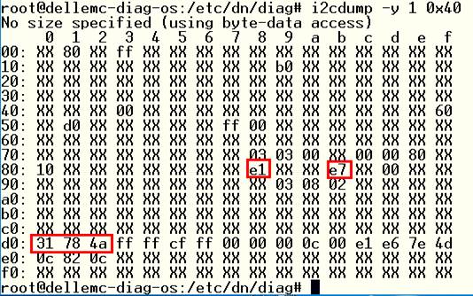

    e1 => 2的复杂度应为-31。
    Vin 的公式应为1/4612*(-31*10^2+566)=-0.549V
    但客户的输入电压是54V、这里似乎出了问题。
    请就此提供帮助

    尊敬的 Kevin:
    Vin 值应为两字节数据。 只想确保在计算中读取和使用了两个字节?
    我不知道如何解读您发布的原始数据图片。
    此致、Guang
