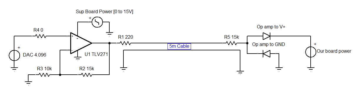

大家好、
我们的供应商在其电路板的输出级之一使用了 TLV271。 它们向运算放大器的电源引脚施加0-15V 电压。 其同相输入连接到 DAC 的输出之一。  DAC 的最大输出电压为4.096V。 运算放大器的增益固定为2.5。 运算放大器输出通过220欧姆的串联电阻器连接到 DB25连接器的引脚。
我们通过5m 电缆将 DB25连接器上的输出引脚连接到一个15K 电阻器(电路板的运算放大器输入级)。 当我们打开和关闭电路板时、供应商电路板上的运算放大器被锁存。 无论我们做什么、我们供应商电路板的运算放大器的输出始终低于2.7V。 我们尝试了另一个供应商电路板、运算放大器的输出始终低于7.3V。 请告诉我这是该器件的典型问题还是我们的供应商的使用问题。 如果稍后、请告诉我原因。
非常感谢。
    用户好!
    描述得很好,但我想确保我理解所有内容。 下面是我了解的内容的原理图。
    R4是否为零? 我将接收器运算放大器绘制为寄生二极管。 事件的顺序非常重要。 是这样的。
    先前状态:电缆已连接,供应商板正在运行,我们的板已关闭,电缆上的电压超过10V
    序列:我们的板打开,电缆为10.24V;我们的板关闭,电缆为2.7V 或7.3V;我们的板重新打开,电缆电压仍然很低。
    请告诉我哪些假设不正确。
    尊敬的 Ron:
    非常感谢您对问题的研究。
    R4为3K 和4.99K。 R3也是3K 和4.99K。 R2为20K。
    在我们的电路板上、它实际上是一个比较器、而不是连接图中所示的运算放大器。 我们的供应商电路板的输出连接到电路板上的 EX_ADJ。
    序列正确、但我们的供应商电路板上的运算放大器在我们的电路板打开和关闭几次后锁存。 我不确定有多少次、但肯定不到10次。
    Bailin
    Bailin、
    我怀疑接地电压瞬变有问题。
    连接电缆时、是否有一条线路将 TLV271的接地端与 TLV3502的接地端直接相连、称为"5Viso3_GND"? 使用示波器、电路板导通和关断时(在任何一个接地端)会出现多大的接地反弹? DB25连接器上是否有任何其他可能导致瞬变的东西?
    尊敬的 Ron:
    非常感谢您的回答。
    是的、 有一条线路将 TLV271的接地端直接连接到 TLV3502的接地端、称为"5Viso3_GND"。
    我认为 DB25连接器上没有任何其他可能导致瞬变的东西。 无论如何、运算放大器在未连接任何其他器件时会锁存。
    使用示波器、很难测量电路板导通和关断时(在任何一个接地端)出现的接地反弹量。 我们将在无条件下执行此类测试。
    我知道、所有类型的电路中或多或少都存在接地弹跳。 但是、我无法相信这里的接地弹跳非常严重、以至于它会导致输出器件锁存。
    Bailin
    Bailin、
    我将在实验室中设置 TLV271、并尝试在周五将其锁定在某种异常状态(尽管可能是下周三、因为周末很长)
    我不希望出现一点接地反弹问题、但可能是20V 或数百伏会有问题。
    尊敬的 Ron:
    非常感谢。
    我们实际上进行了测试、测试了金发反弹。 这两个接地端之间的电压瞬变在±10V 范围内。 我们期待您的测试结果和解决方案。
    非常感谢和亲切的问候、
    Bailin

    Balin、
    我构建了该电路、甚至将串联电阻从220 ohs 降至127 ohs。 我施加了高达+/-40V 的脉冲瞬变、并且运算放大器未锁存或更改输出电压(在脉冲结束后)
    这里是瞬态电流与施加的电压间的关系。 一般来说、高温下的闩锁更为常见、因此我也对其进行了测试。
    为了更进一步、在问题发生时、我将需要您的应用中的波形。 关键节点将是运算放大器的输出和电源。
