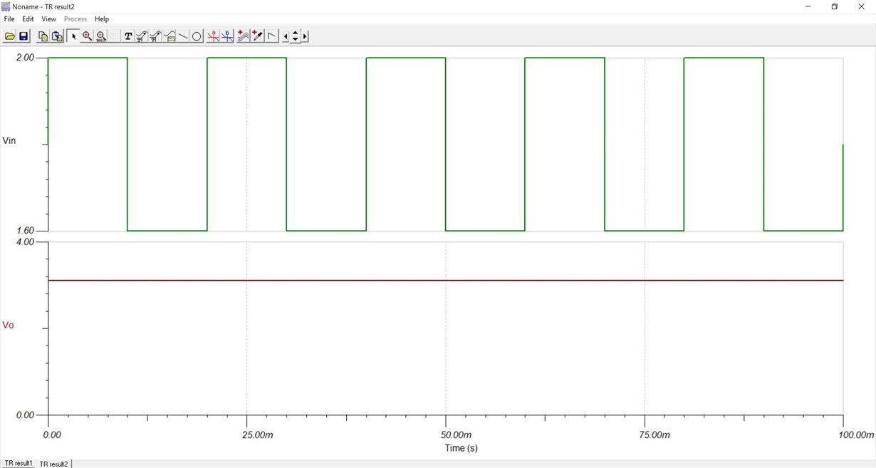

    非常感谢。我仿真了这个电路。我的输出看起来很奇怪。请微调所附的结果。
    O/P 始终为高电平
    哈里
    Joe、您好!
    请忽略之前的电子邮件。当我更改参考文时、它工作正常。
    但是、当我将 I/P 频率更改为100kHz 时、我可以看到 I/P 和 O/P 中出现相移。我是否可以知道原因
    您好 Hari、
    您能否向我发送您的 TINA 文件?您的输入范围是多少? 了解您的输入范围将有助于我更好地了解您想要设置的阈值。 我的印象是、当 VG1为1.282时、您希望比较器输出高电平、而当 VG1为1.182时、比较器输出低电平。
    Joe

    您正在使用传播延迟(uSec)相当长的非常慢的比较器(纳瓦级功耗)进行仿真。  如果您需要使用100kHz 输入运行、我建议您切换到 TLV7011、速度大约快10倍。  使用该器件时、相位误差应显著减小。

    我发现该器件建模延迟为5us、这就是您在10us 输入信号上获得180度相移的原因。 我更改了模型、使其具有数据表中所示的3us 典型传播延迟。
