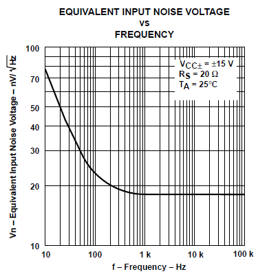

 LF411CP 是过时器件 LF411CN/NOPB 的推荐替代产品。 从  LF411CN/NOPB 数据表中可以看出、等效输入噪声电压通常为 25nV/√Hz、其中测试条件 为 f=1kHz Rs=100欧姆。 还有一个图表显示了等效输入噪声电压 vs.frequency 的关系。
查看 LF411CP 的数据表、  等效输入噪声电压通常为18nV/√Hz、其中测试条件 为 f=1kHz Rs=20欧姆。 我们的客户正在寻找 测试条件 为 f=1kHz Rs=100欧姆的等效输入噪声电压值、还需要显示 等效输入噪声电压 vs.frequency 之间关系的图。
谢谢你。

    20欧姆和100欧姆时 Rs 之间的唯一差异是电阻器本身的噪声、这一点并不重要。
    我将在星期五尝试查找噪声与频率数据。

    下图显示了 LF411CP 的典型电压噪声。
