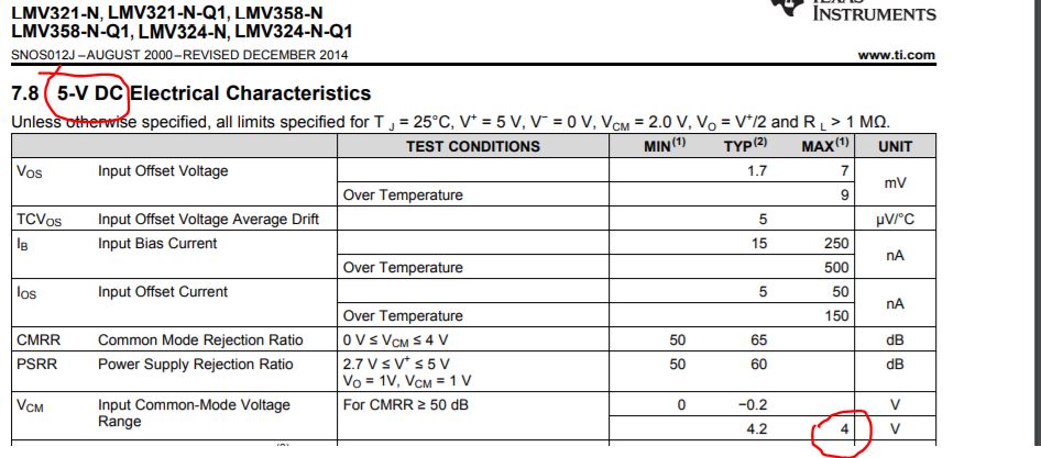

 使用轨到轨 LMV321运算放大器时、缓冲器设计存在错误。
PWM 频率为5kHz。 截止频率为1.6Hz。 下面列出了一些结果。
PWM  输出1 (V)     OUT2 (V)
1       4、360        4、453
2.       4、364        4、471
3.       4、374        4、496
4.       4 382人        4、493
5.       4、390        4、993
6.       4、396        4、993
缓冲器在高电压下不工作。 为什么?
此致。
    LMV321需要输入上正电源的大约1V 余量、因此您将对缓冲器配置中的输入进行过驱动、
    您可以将输入衰减0.8X、然后将放大器设置为1.25V/V 的增益以解决此问题。
    您好;
    我无法在数据表中看到此信息。
    您对将上述电路用作缓冲器的运算放大器有何建议?
    此致。
    旧的国家数据表很难读取、它给出的是输入 CM 范围中的绝对电压而不是电源的余量、但如果从5V 电源中减去4V 输入、则可以得出1V 的余量要求。 我试图解决本文中的这种常见混淆、现在这个网站混乱到了高分辨率插页不能像它们应该打开的位置、但文本就在那里。 希望此链接(11个中的1个)很快就能修复。
    https://www.planetanalogue.com/input-and-output-voltage-range-issues-for-high-speed-amplifiers-insight-1/

    用户好!
    LMV321是 RRO 运算放大器;轨到轨输出
    TLV9001UIDBVR 是一款 RRIO 运算放大器;轨到轨输入和输出(相同的引脚排列)
    100欧姆电阻器不是一个稳健的解决方案。 我感到惊讶的是,它曾经起作用。
