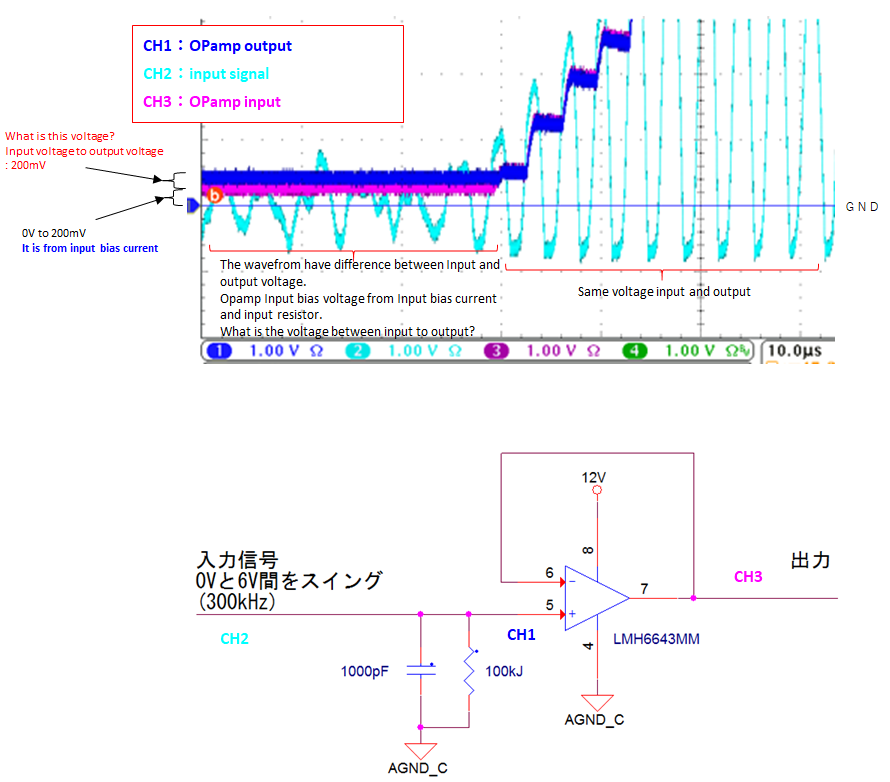

我的客户正在使用电压跟随器电路评估 LMH6643。
他们发现   输出电压  高于输入电压200mV 的问题。
V+=+12V、V-=GND
您能否就原因和改进想法向我提供建议?

    大家好、Michael San、
    我附加了原理图和输入信号图像。
    请就此问题发表您的意见吗?
    穆克
    您好、Muk、

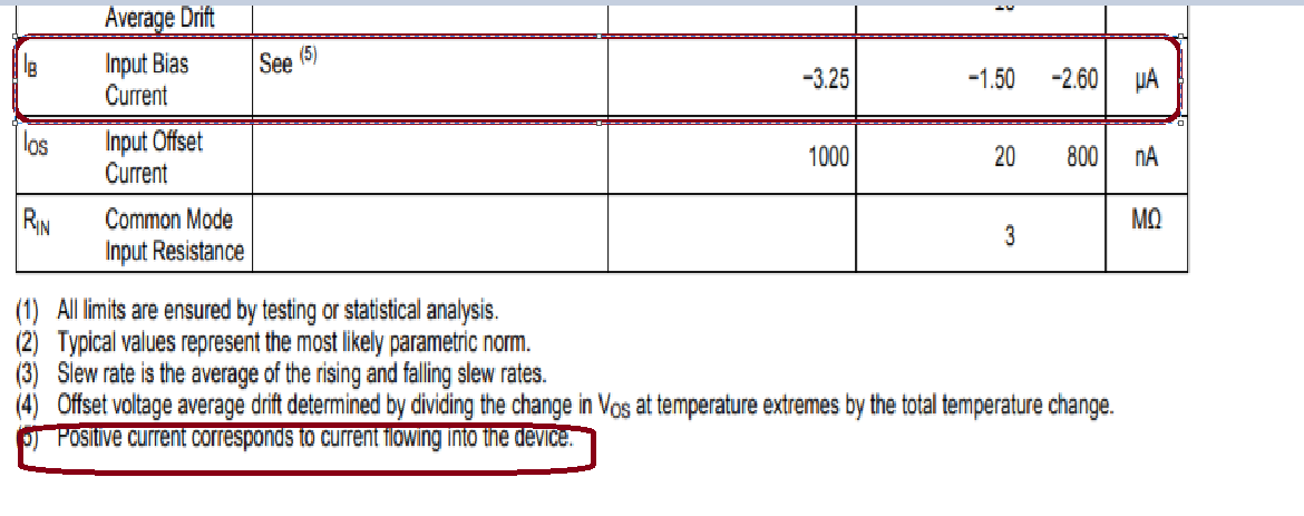

    嗯、如果源极开路、来自输入引脚的输入偏置电流将使输入引脚标称值增加1.5uA*100kohm = 150mV。 如果电源已连接、并且低阻抗应消失。
    如果您需要100千欧终端、请考虑使用 OPA810等 JFET 输入器件。
    这里的规格有点奇怪、它显示了节点中的定义为正、而负规格表示从输入引脚流出的电流、或者只是 PNP 输入级的基极电流。 我始终将引脚输出的电流显示为正(如输出电流?) 没有正确的方法,只需要理解《公约》。

    GND 和输入电压之间的电压间隙
    >正如您提到的、它来自输入偏置电流。
    输入 和输出电压之间的电压差
    >输入电压和输出电压之间的电压是多少? (以下波形的左侧)
    穆克

    如果源阻抗异常高、则可能会发生这种情况。 请记住、LMH6643设计用于相当低的源电阻和反馈电阻、约为数百欧姆。 您可以从1.5µA 偏置电流和输入失调电流(输入失调电压/输入偏置电流= 1mV/μ A = 667R)中看到这一点。

    GND 和输入电压之间的电压间隙
    > 它来自输入偏置电流和输入 PD 电阻器。
    输入 和输出电压之间的电压差
           >它来自   高源阻抗下的输入失调电流(+引脚偏置电流和-引脚偏置电流之间的差异)。
    此外、不应 将 LMH6643推荐用于 客户用例。 因此、他们应该使用其他器件。 对吧? (OPA2810等)
    穆克
    否、在这个没有反馈 R 的单位增益缓冲器设计中、V+输入电压和输出之间的间隙将只是输入失调电压。对于较低的输出误差、您肯定应该考虑 FET 输入 OPA2810 -因为它具有极低的输入偏置电流、 该 PD 电阻器不会产生您当前看到的输入偏移。

    " 1.5µA 失调电压/输入偏置电流= 1mV/μ A = 667R"
    我没有计算 LMH6643的输入阻抗(顺便说一下、根据数据表、该阻抗为3M Ω)。 这个简单的计算只显示了需要多少源阻抗来使 LMH6643的输入偏置电流产生与 LMH6643的输入失调电压相同的压降:或者、换句话说: 当1.5µA Ω 的 LMH6643的输入偏置电流流经667Ohm 的源电阻时、会导致压降
    1.5µA Ω x 667R = 1mV、
    这会增加 LMH6643的输入失调电压1mV。 因此、最终得到的总有效输入失调电压为1mV + 1mV = 2mV。
    例如、当您将源电阻增加到10kOhm 时、会产生1.5µA μ V x 10kOhm = 15mV 的额外输入失调电压、这会增加到 LMH6643的1mV 输入失调电压、从而产生1mV + 15mV = 16mV 的总有效输入失调电压。
    因此、当您的源电阻大于或甚至大于667Ohm 时、您应该寻找一个 OPAMP、它的输入偏置电流比1.5µA μ A 更小甚至更小。 这就是这个667Ohm 的含义。
