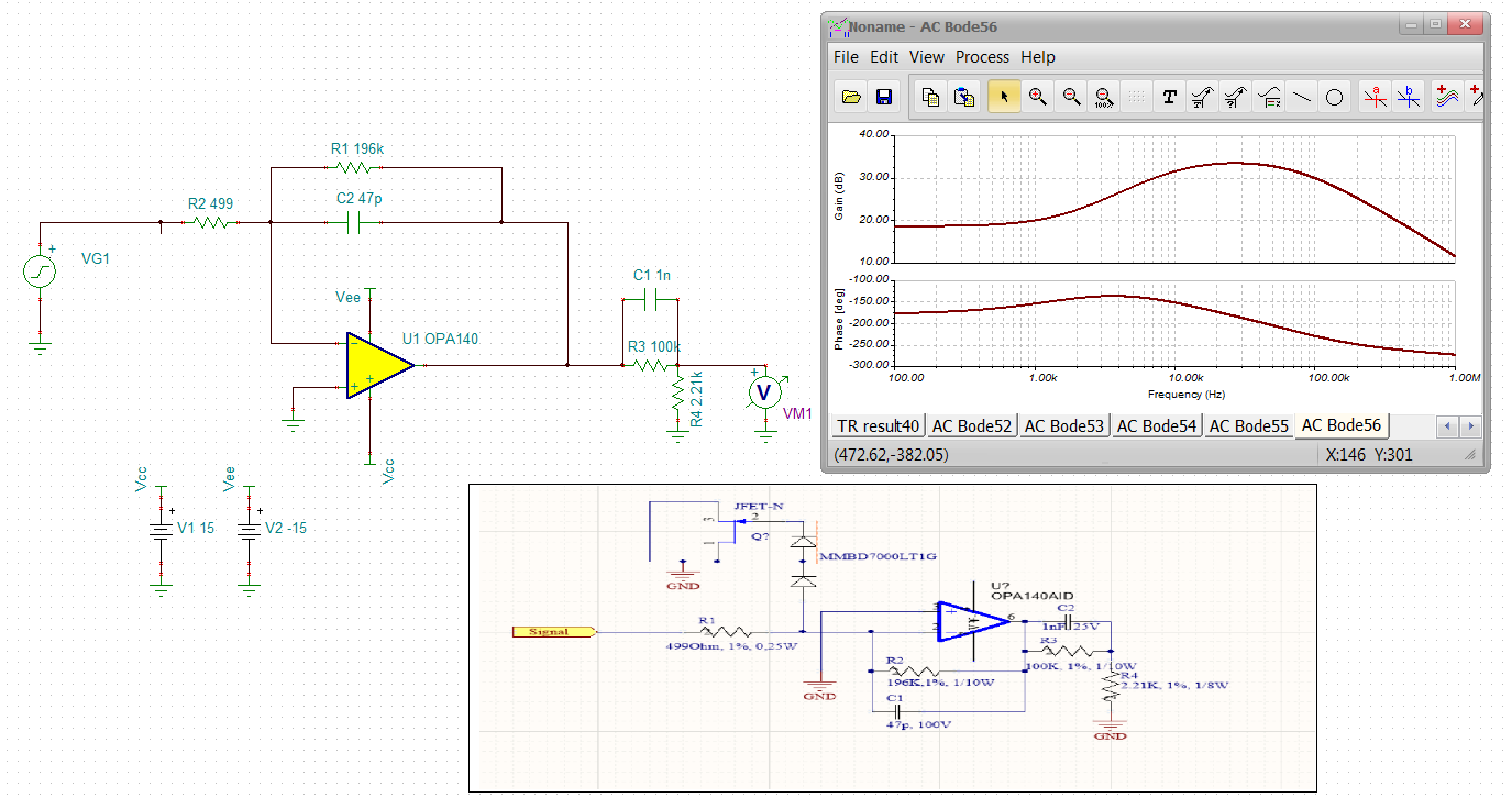

器件型号:OPA140
大家好、
我不知道该电路的名称是什么?
以及如何计算放大?
    我会想到的这个名字——3个
    反相直流信号增益非常高、-196k/499 =-392V/V 然后、11MHz GBP 提供132kHz 信号带宽、而反馈 C 也放置在将占主导地位的17kHz 极点
    二次侧和二次侧 FET 是过驱动分流器。 当放大器过驱时、输入 V-电压从接地端升高、直至其开启该路径。 二极管极性告诉我、它们只需要正信号。
    输出是大直流衰减器、2.2k/(102k)=.01256、因此净直流增益为.01256*392 = 8.45V/V 分流1nf 从1.59kHz 开始将输出衰减器归零。
    我确信响应形状看起来像是某种带通。 如果您想要一个非常锋利的带通、应偶尔查看这些 e2e 中讨论的潮湿 BP。
    在这里、您可以看到非常广泛的 BP 响应。 可能是均衡某个东西。

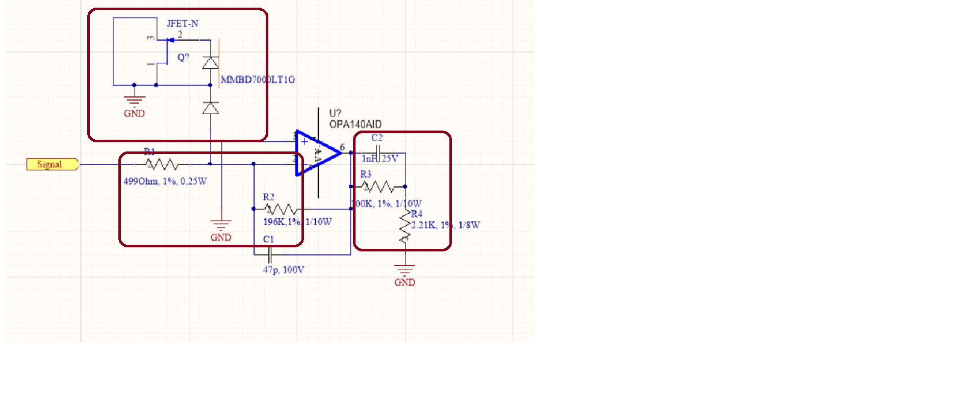

    尊敬的 Michael Steffes:
    您的答案非常详细。
    但我仍然不理解第2项。
    此类极化二极管如何抑制负信号?
    海丽
    您好、Hai、
    您是指#2、
    如果运算 放大器处于范围内、则二极管上的电压通常为零
    一旦运算放大器达到其输出轨、在给定所有增益的情况下、相当低的输入信号会发生这种情况、运算放大器上的 V-电压会快速上升(开环)、从而使第一个二极管导通。
    3.我看不到 OPA140上的电源电压、或者我可以告诉它输入电压
    实际上、第一个二极管就是您所需要的、它将接地、与该路径中的其他元件没有任何变化。
