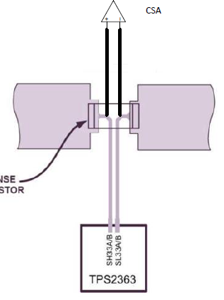

 对于用于热插拔的 TPS2363的3.3V 和12V 电源轨上的电流感应:
-高侧电流传感器(INA180或其他)和 TPS2363是否可以同时使用相同的感应电阻器?
开尔文连接能否 同时连接到高侧电流传感器和 TPS2363?
-此类拓扑是否需要考虑某些特定方面?
-对于此用例(模拟电流传感器或功率监控器)、最佳的电流感应技术是什么?
-在 PCB 设计方面、应考虑哪些因素来实现这一目标? 是否有可用的 PCB 布线示例?
提前感谢、
Anthony
    您好、Anthony、
    我认为两者都可以使用相同的感应电阻器、快速浏览 TPS 数据表未发现任何会阻止这种情况发生的因素。 INA180就可以了。
    可以将相同的开尔文连接路由到两个器件。 如果两个器件都位于感测电阻的同一侧、则路径中可能会有过孔。 但这些也应该是可以的。
    我没有什么特别的东西可以想到。
    设计人员应自行决定是使用模拟电流感应放大器(CSA)还是数字放大器。 众所周知、数字 CSA 只是一款具有集成 ADC 和数字接口的模拟 CSA。 您将决定使用哪一个。
    下面是我如何进行布局。 但是,也可以将两个 IC 放在同一侧,如上所述。
    此致、Guang

    您好、Guang、
         您在感应电阻器两侧显示扇出时共享的图像为3.3V。 我的目的是在12V 电压下进行感应。
    数据表中所示的12V 感应的建议布局不是进行扇出感应的非常标准的方法(即、不是开尔文连接)。
    对于12V 感应扇出、我们可以按照您的建议进行操作、即不是根据数据表、而是差动布线、类似于 TP2363和 CSA 的3V3感应和扇出
    另外,您能否告诉我,对于这些感应信号路由,遵循什么是差分阻抗(100欧姆)?
    SENSE 路由的建议:
    Sambit
    尊敬的 Sambit:
    我认为数据表旨在对比这两个路由计划,并说这与12V 版本中的情况不同。 您可以使用3.3V 版本进行开尔文连接。
    我认为差分阻抗本身并不重要、因为所关注的频率可能不会太高、以至于传输线路效应变得显著。 尽管差分路由是一个好主意。
    BTW,路由的图片没有通过。
    此致、Guang
    您好、Guang、
                    感谢您的回答。 我将按照您所说的那样进行。 我将再次附加图片。
    尊敬的 Sambit:
    这应该起作用。
    此致、Guang
