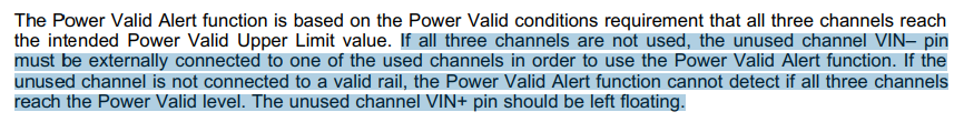

我的客户现在正在使用 INA3221、我们想要检查如何处理 未使用的引脚、 尤其是对于负引脚。 我们是否需要将 负 极引脚接 地,为什么? 谢谢。
    您好、Frank、
    模拟输入引脚(IN+x、IN-x)可保持悬空。 如果只有负输入引脚保持悬空、也是可以的。 尽管定义输入(连接到固定电压)是一种常规的最佳做法。 INA3221也应尽可能遵守这一最佳做法、除非有充分理由不这样做。

    为什么我们会评论 IN- 需要连接到使用的通道?
    BTW: 为什么我们通常在   检测 引脚上放置串联电阻器?

    为了产生一个功率有效信号、所有三个总线电压被监控。 因此,如果您想使用 PV 信号,则需要连接 IN-引脚。 否则、您可以悬空引脚。
    输入电阻器是输入滤波器的一部分。 它是可选的。
