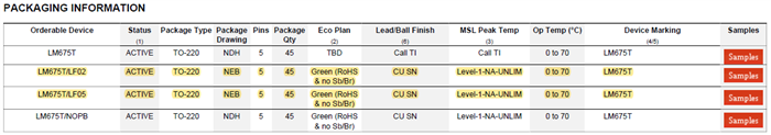

我有两个关于 TO-220 (NDH) PKG 的问题。
[第1季度]
我们想知道" LM675T/LF02 "和" LM675T/LF05 "之间的区别。
如果您有任何信息、请告诉我们吗?
[第2季度]
我们希望为 TO-220 (NDH) PKG 使用散热器。
如果您有任何热设计应用手册、请告知我们吗?
Kanemaru
    Kanemaru
    LF02和 LF05后缀用于指示无铅状态。 它们在功能上是相同的。
    您询问了有关 NDH 封装散热的信息、但您包含的机械制图是 NEB 封装。
    对于 NDH (垂直安装)封装、我无法比数据表第8页上的讨论做得更好。
    对于 NEB (安装在 PCB 上的水平贴片安装)、下面是对 PCB 热特性的详细讨论:
    e2e.ti.com/.../Topic-10-_2D00_-Thermal-Design-Consideration-for-Surface-Mount-Layouts-.pdf
    Dennis

    我对该器件的/LF02和/LF05版本之间的差异进行了更新。 我 与 National Semiconductor 合作的一位同事搜索了其他信息、并找到了答案。
    它们在引脚上似乎有不同的交错方式。
    LF02版本在数据表中显示为 NEB。
    LF05版本仍然是表面贴装、但引脚弯曲方式不同。 与通过 PCB 的引脚2和4具有更尖锐/接近直角的弯曲不同、这个引脚1、3和5具有通过电路板的急性弯曲。 下面是/LF05的机械制图:
    e2e.ti.com/.../mpsf028.pdf
    这种差异对于您的 PCB 布局非常重要...
    Dennis

    我确认了 LM1875的数据表、但无法理解 LF02和 LF05的不同之处。
    我知道 LF02是 NEB0005B 和 LF05 NEB0005E。
    我的理解是否正确?
    如果是、您能否告诉我们 NEB0005B 和 NEB0005E 的不同之处。
    Kanemaru
    Kanemaru
    您需要注意的是、/LF02是 B 版本、/LF05是 E 版本。
    在 B 版本上、引脚2和4向下弯曲、靠近器件的主体、引脚1、3和5在向下弯曲之前稍微向外伸出。
    E 版本恰好相反;引脚1、3和5比引脚2和4更靠近器件主体弯曲。
    Dennis
