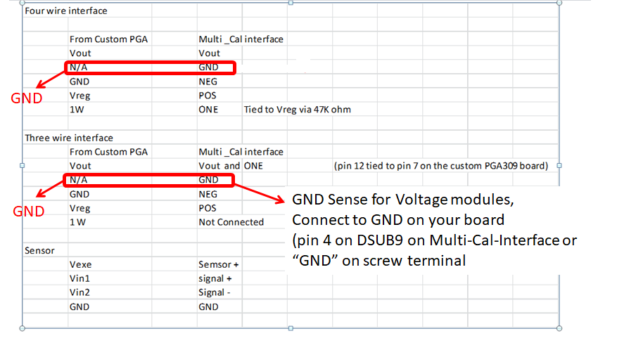

    通过查看有关到定制 PGA309测试板的 Multi-Cal-Interface 连接的 Word 文档、它看起来可能缺少其中一个接地连接。 本文档显示您已正确地将"Vneg"连接到 PGA309测试板 GND、但它似乎显示了电压模块的"GND"检测连接可能缺失。
    在这种情况下、Multi-Cal-Interface 板的"Vneg"和"GND"螺钉端子都需要连接到 PGA309定制板上的 GND。  如果您使用 DSBU9 Jx 连接器、这些连接对应于引脚3 (Vneg)和引脚4 (GND)。
    请参阅下图(另请参阅《Multi-Cal-Interface 用户指南 》、SBOU093)。
    请告诉我连接 GND 感应是否可以解决该问题。

    连接 GND 不会产生影响。 尽管当我打开 OWD 标志时、我得到毫伏输出。 我还添加了100pF 电容器、这也不会产生影响。 设置中是否有我可能出错的东西?
