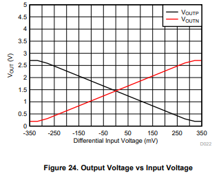

我想使用 AMC1301实现这样一个分流解决方案。
当流经分流电阻器的电流为-2000A 至2000A 时、是否可以输出0.5至4V 的模拟信号?
根据我的理解、如果我可以使用125uOhm 的分流电阻器、我可以实现上述系统。 正确吗?
如果是这样、您是否可以使用图24所示的波形。 当 VDD2为5V 时
Uchihara
    您好、Uchihara - San、
    AMC1301数据表中的图24对于 VDD2、在3.0至5.5V 的范围内不会发生变化、在该器件中、Vcmout 始终固定在1.44V。  对于 VDD2 = 5V、125u 欧姆电阻器上的+/-2000A 将产生数据表中所示的相同波形。
    您好、Tom、
    我看到... 是否无法将输出电压范围从0.5V 扩展到5V? 您是否有任何想法或其他器件来满足上述条件?
    Uchihara
    您好、Uchihara - San、
    唯一的方法是在 AMC1301后面添加一个放大器级。  您在寻找差动输出还是单端输出?
