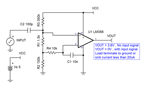

我们可以使用 TLV9062构建信号检测器吗?
要求如下:
输入信号是方波。 频率为3M~15MHz。 VPP=0.5V (V+=0.25V、V-=-0.25V)。
当存在输入信号时、输出为3.3V
2.当没有输入信号时、输出0V。
我想我们可以使用 TLV9062作为积分器和比较器来实现此功能。 你有更好的想法吗? 谢谢。

    您好、NIC、
    我有一种开箱即用的方法、可以使用 LM358或 LM358-N 等较旧且速度较慢的器件来检测该信号、该器件没有 EMI 滤波器、EMI 抑制性能较差。 交流信号可应用于运算放大器输入。 出现输入信号时、该通道上会出现明显的输入失调电压误差;输出基本上是基于输入信号的幅度(我认为是平方)的直流电压。 ‘s将第二个通道设置为比较器,以确定/判断“存在信号”输出是否正确。
    唯一的缺点是、这会利用器件缺陷。 因此、未来的裸片变化可能会对该电路产生不利影响。
    这个想法是怎样的?
    NIC、
    +/-250mV 是运算放大器输入级的大信号。 LM358具有 PNP 输入级;用于电流的快速边缘输入低电平调用在该输入端快速增加;但是、在信号传播到输出之前、低电平输入会变为高电平输入。 高电平输入尝试阻止该输入端的电流流动、但其影响小于输入低电平的影响。 这将产生有效的负输入积分电压。
    在这个开环设置中、输出将是数字的 、而无需添加比较器、虽然振幅逐渐变化的开关并不干净、但是迟滞可以帮助实现这一点。 输入阻抗应约为10k Ω+ Xc[100pF]
    我还没有测试过这个确切的电路。
    [编辑:在输出端添加逆变器可以获得所需的输出相位。 如果需要、可以为3.3V 电源更改此电路]

    NIC、
    我测试了此3.3V 设置。
    R1值用于设置灵敏度。 R1越低、灵敏度就越高。 R1必须足够高、才能覆盖整个 Vio 范围(输入失调电压变化)。
    灵敏度与 sqrt (1/R1)成正比,因此将 R1减半会使其灵敏度提高41%。

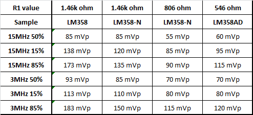

    以下是我的 LM358或 LM358-N 结果 为了获得最低的 R1、必须使用 LM358A (Vio 规格)。
    2个方波频率,3个占空比设置。
    表中保存 了检测到的最小输入信号+/-峰值电压(1/2 VPP)。
