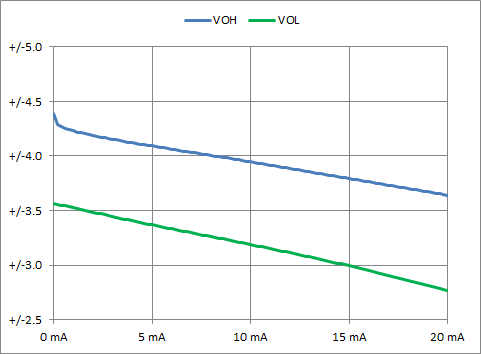

大家好、
请帮助我回答客户的以下问题、非常感谢。
我们找不到这些产品的拉电流和灌电流术语。
此外、我们无法找到电压增益项。
请告诉我们上述信息。
Tom Liu
    您好、Liu、
    电压增益可在数据表的第二页上找到、即 AVD。
    我们将研究 LF411的拉电流/灌电流能力。
    Tim Claycomb
    您好、Liu、
    我有 LF412CN 的数据、这些数据将类似于基于相同设计的 LF411CP 和 LF411CN。
    电源为+/-5V 时 VOH 和 VOH (以伏特为单位)与输出电流的关系。 VOH 为负电压、VOH 为正电压。

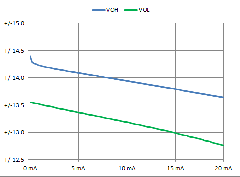

    /-15V 电源下 VOH 与输出电流的关系。
    无论电源电压如何、这两种情况看起来都与输出驱动器的工作方式相同
