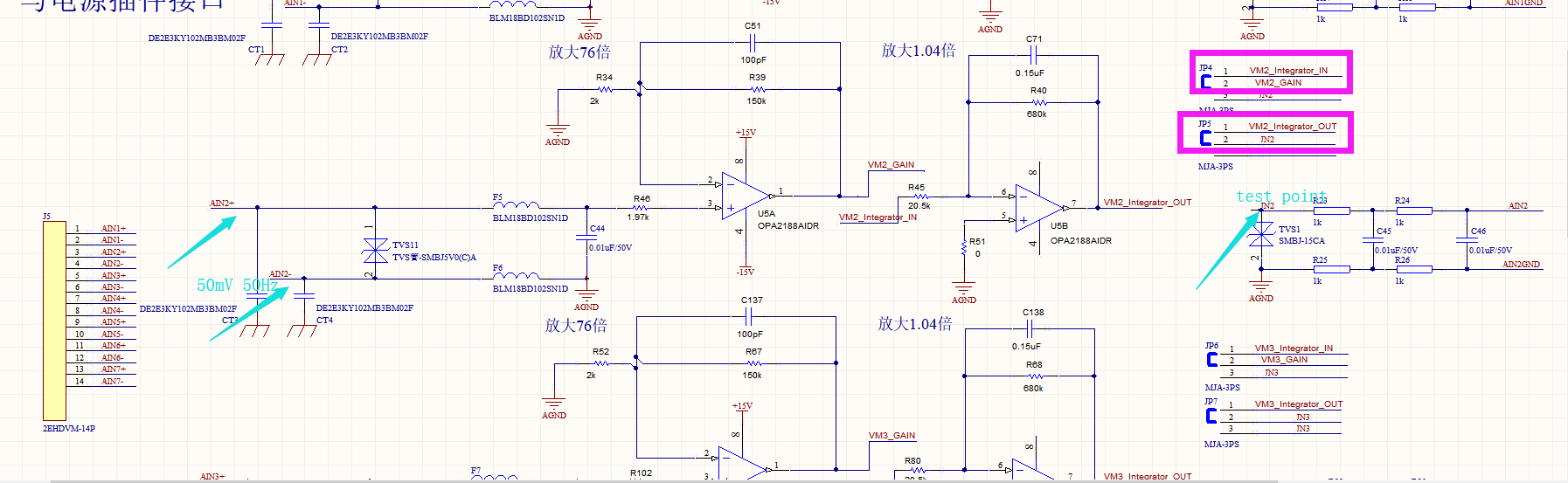

1、我使用信号发生器向 TIDA-00777的 J2输入端子生成50mV、50Hz 信号。当我将正信号连接到 J2的引脚、将负端子连接到 PIN2时、输出信号是正确的放大因子、 但当我反转连接时、输出信号是错误的、信号很小。假设放大倍数大约为70倍。第一张图片是正连接的输出波形、第二张图片是反向连接的输出波形。 为什么?

    1. 我真的需要查看您的完整电路设计以及 Rigowski 线圈的连接、以确定反转线圈时增益为何不同。 请显示您的电路中使用的负载。

    当 I TEST 时、  JP4的 I SHORT 引脚1和 PIN2、   JP5的引脚1和 PIN2。输出信号 AIN2和 AIN2GND  直接连接  到范围  为±10V 的 ADS8588SE。
    您好、user4973896、
    当罗氏线圈反向时、OPA2197放大器和积分器级的输出电平产生更低输出电压的原因是什么、我不知道、至少这不是因为它们的工作方式不同。 不同放大器/积分器输出电平的唯一解释是罗氏线圈为正常和反向连接产生不同的输出。
     您能否观察 Rogowski 线圈的输出、或通过 DSO 连接到第一个 OPA2197输入级的输入  、因为该线圈使用正常反向连接进行连接? 如果您无法直接观察线圈输出、则可以查看第一个放大器级的输出结果。
