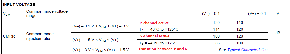

问:当 VCM 接近 V+时、Vos、EN、EN、CMRR 为何变差? 我想知道物理原理。
问:您是否有 Vos、EN、EN、CMRR 图@(V+)- 3V < VCM <(V+)+ 0.1V?

    与许多 RR 输入器件一样、PMOS 和 NMOS 之间存在交叉区域、请阅读 OPA192数据表中的第8.3.6节、此外、Bruce Trump 在这里对此做了很好的总结、
    https://e2e.ti.com/blogs_/archives/b/thesignal/archive/2013/04/16/rail-to-rail-inputs-what-you-should-know
    为了覆盖整个轨到轨输入共模电压范围、OPA192内部使用了两个输入差分对 P 和 N 通道。  当 输入共模电压 VCM 处于 P 和 N 通道之间的转换范围内时、每个输入差分对都有其自身的固有输入电压偏移、因此这两个偏移的组合会导致整体输入偏移增加–请参阅下文。
    ΔVos、由于 CMRR =ΔVcm μ V/μ s、Vos 变化的增加会导致 CMRR 降低-如需更多信息、请参阅数据表第28页。
