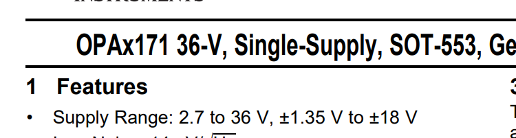

当我阅读 OPA2171数据表时、对电源范围有不同的描述。
特性:
2.建议范围:
因此、我的保管人希望使用单个3.3V 电源。 对 OPA2171而言是可以的吗?

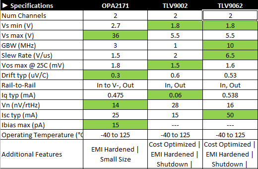

    是的、此器件可由3.3V 单电源供电运行。 请注意、这是一款高压器件。 如果您的客户打算使用3.3V 单电源、那么我建议查看 TLV9002或 TLV9062 (低电压器件)
    请查看以下比较:
    Bala Ravi
    您好、Wayne、
    并非所有规格都指定了2.7V 的电源电压。 例如、AOL、PSRR 和 CMRR 都具有使用至少4V 电源的测试条件。
    如果客户需要额定电压低至2.7V 的高电压器件、我建议查看 OPA2990。
