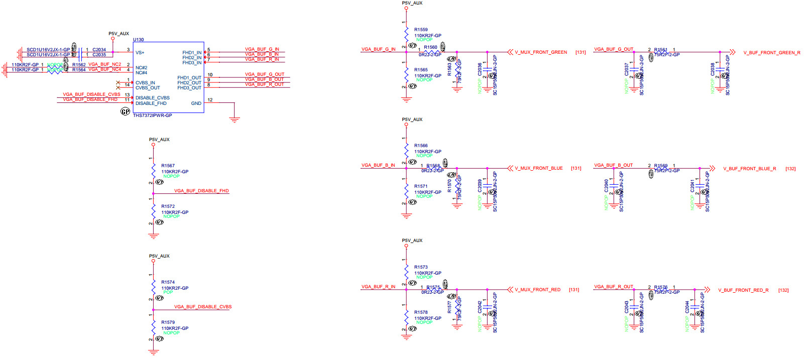

大家好、
现在,我们将 VGA 上升/下降时间测试失败(>spec time)作为附加的测试报告。
我们担心 VGA 迹线上的下电阻器、串联电阻器和 π 型滤波器。
请仔细检查原理图、并建议如何改善上升/下降时间。
e2e.ti.com/.../2U-Steel_5F00_Front-VGA_5F00_Test_5F00_Results_2D00_0828.xlsx
    Daniel、您好!
    对于 THS7372、您不需要任何额外的滤波、因为您可以对器件使用内部滤波器。 但是、如果我正确理解了您的规格、您似乎希望上升和下降时间小于2.5ns? 遗憾的是、由于带宽的原因、THS7372在 HD 通道上只能实现大约4.5ns 的上升和下降时间。
    您好、Jacob、
    感谢你的帮助。
    上升/下降时间2.5ns 规格来自 VESA、作为附加文件第8页。
    那么、我们是否应该尝试移除 π 型滤波器以查看是否有任何改进?
    此外、您是否可以帮助澄清数据表中显示 THS7372可以支持 FHD、但您提到了仅支持 HD?
    e2e.ti.com/.../VESA_5F00_VSIS_5F00_1.1_2C00_-March-29_2C00_-2000.pdf
    Daniel、您好!
