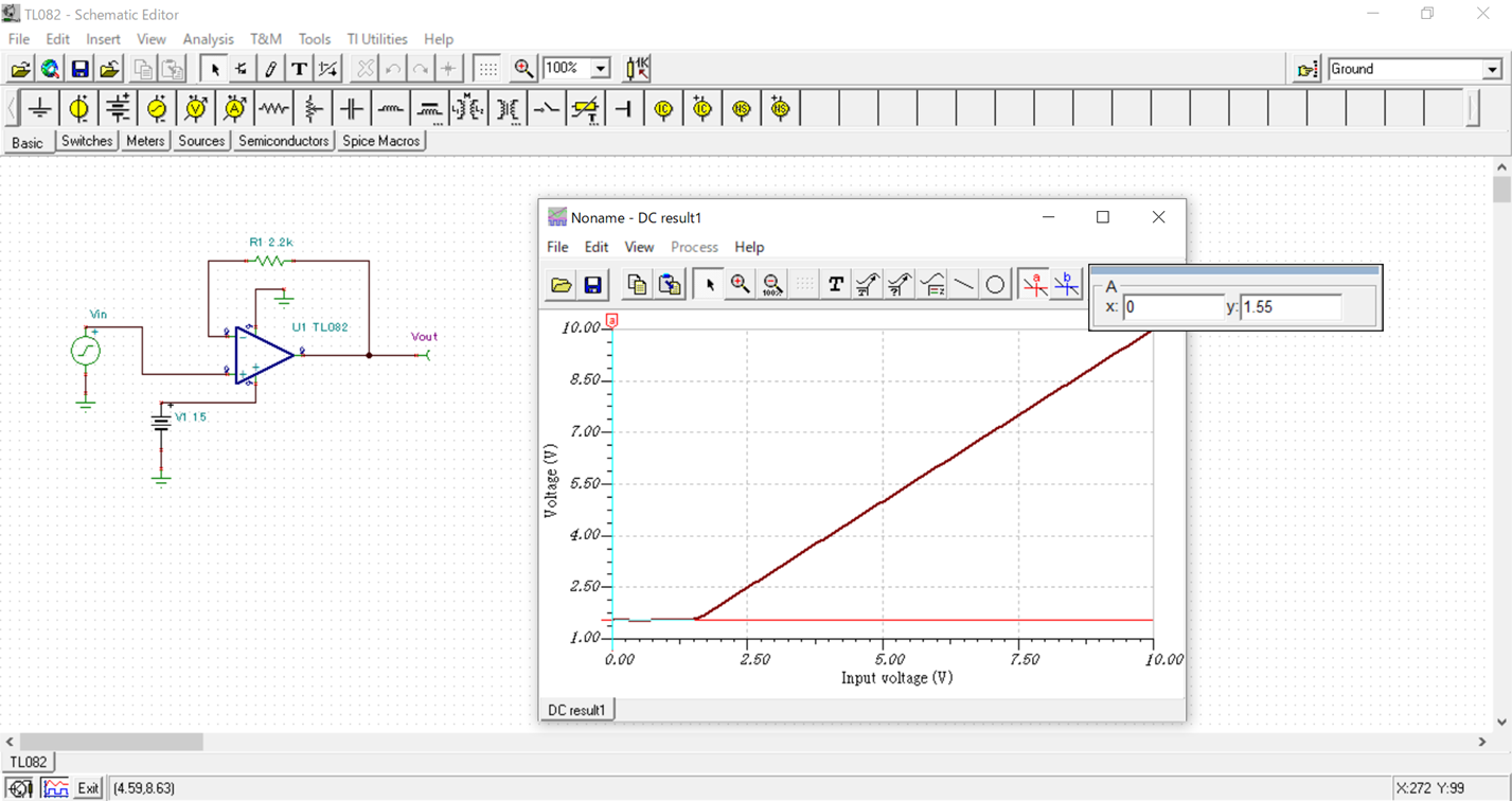

大家好、
我仿真了以下原理图、并在0V 输入时发现闭合时的非线性电压为1.55V。 大约1.55V 是合理的值?
佐崎武
    你好、Takeshi-San、
    TL082的最小输入共模范围比(Vcc-引脚)高4V。 我希望低于3.5V 的线性度较差、而相位(反转)反转接近1V。 在第8.3节(第29、30页)的 TL072 (相似器件)数据表中可以看到这种影响
