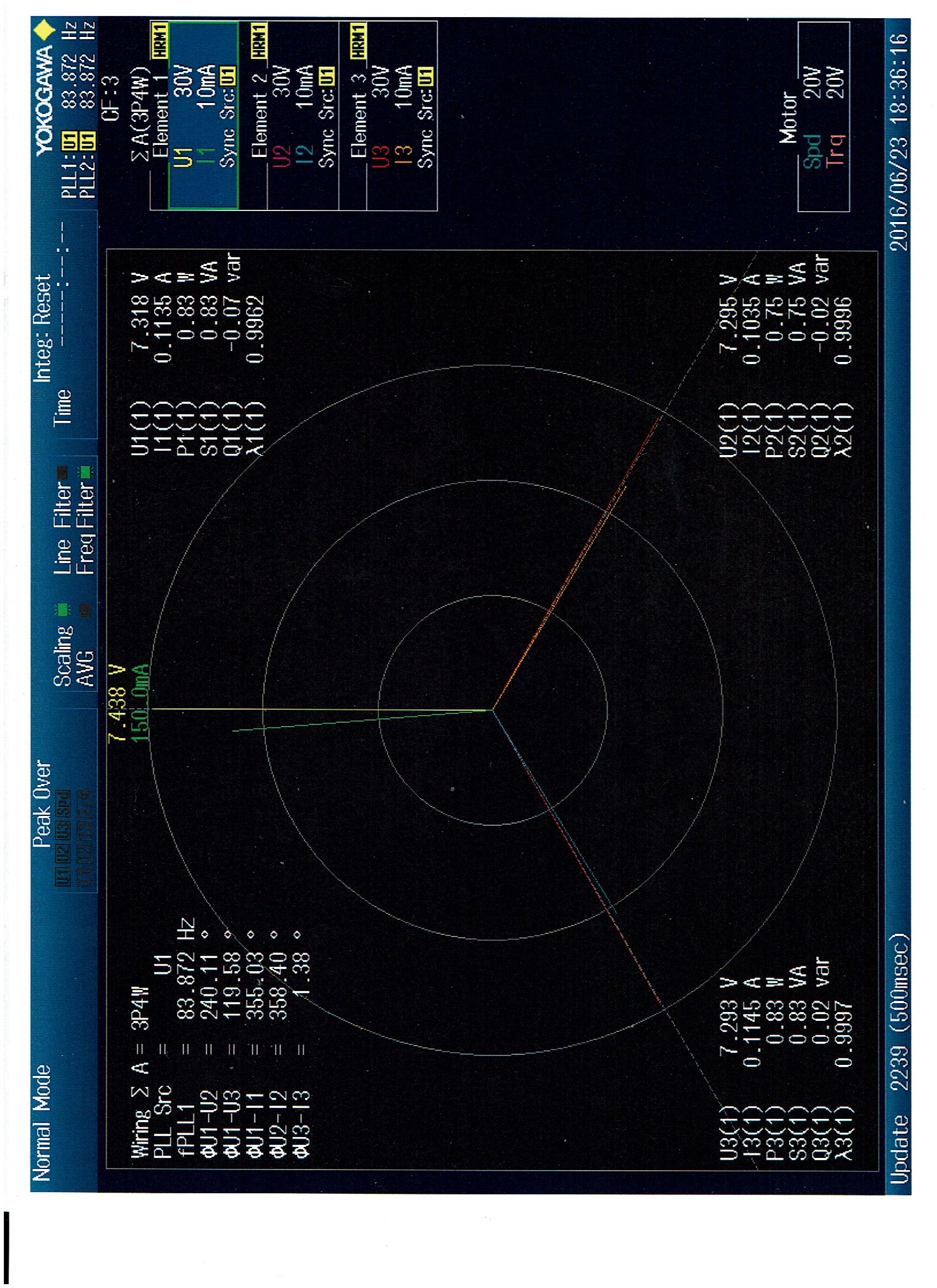

    其中包括我的小型 Tech 公司对"运行中的三相 BLDC 电机"的测量(捕捉)-(两者)以图形和表格形式注明"电流与电压"。   捕获仪器为"Yokogawa WT1800"-被视为"高性能功率分析仪"。   三个独立的精密"电流互感器"捕获了电流波形。   (实际上-产生(部分)但延迟极小)
    最顶部最左侧的选项卡数据总结了我们在"电压与电流"(每相)和"相位与相位"方面的测量结果。
    对于感兴趣的人- WT1800规格:  (注意:通常这种仪器会导致非常大的"鸽子银行"的"清空"(甚至是)。)
    • 基本功率精度  为±0.1%
    • 直流电源精度    为±0.05%
    • 电压/电流 BW    5MHz (-3dB)
    如图所示-  °我们在一个实例中能够实现与1.38 μ s 内的"电压-电流"对齐...   (这是“如何及为什么”... 定义我们的咨询业务...)
