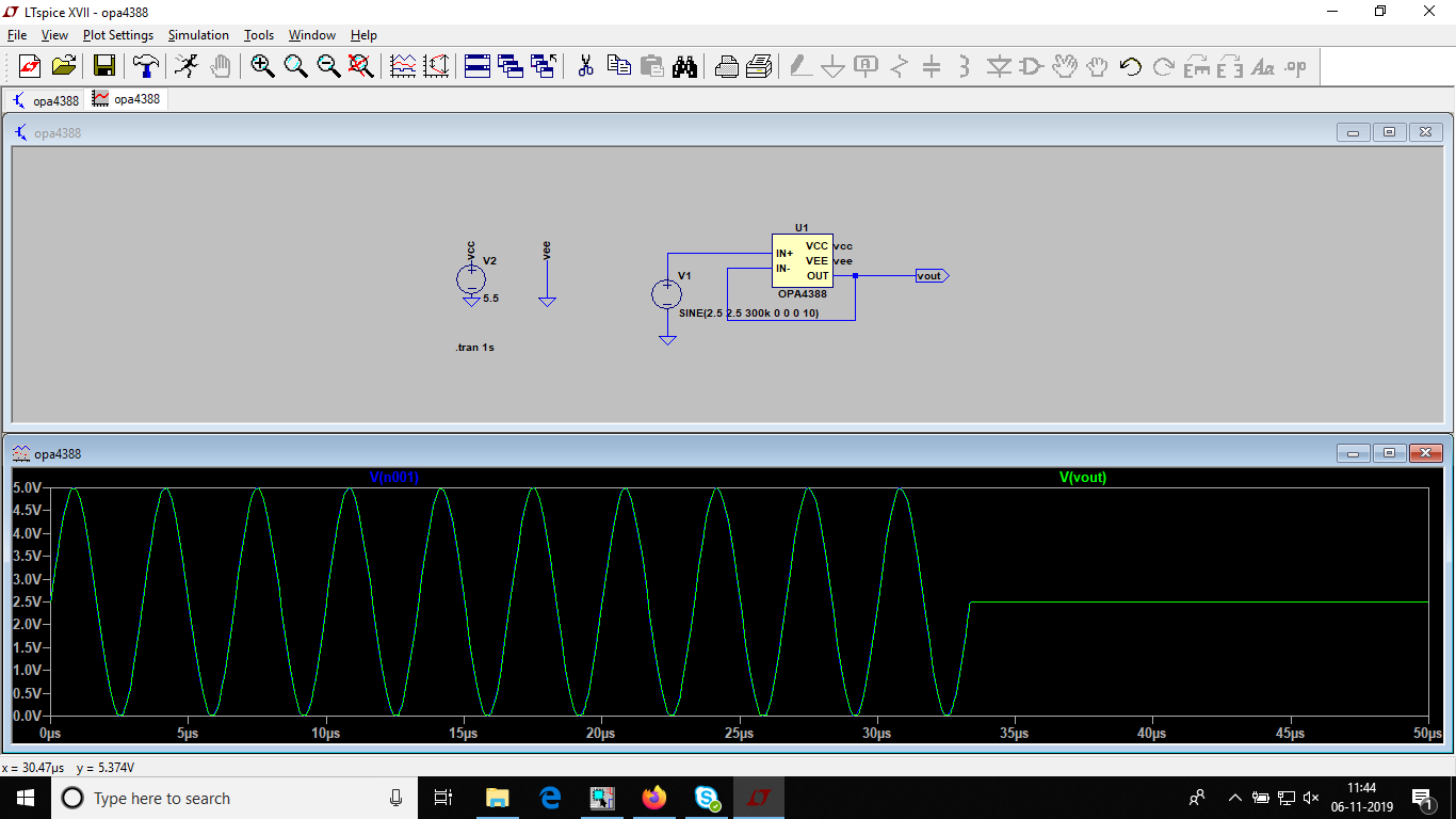

我使用 TI 网站中提供的 OPA4388的 PSpice 模型来仿真单位增益缓冲器、我使用 LTSPICE
如数据表中所示、
轨到轨运算放大器
频率响应->增益带宽为10MHz。
我给出了一个输入正弦波(0至5V)、并且期望输出也是如此
从100k 到300kHz 的 IM 变化频率输出在输出崩溃后变得完美,偏离输入。
我需要澄清的是、我正在正确地执行仿真以及缺少的内容、为什么我在400kHz 后无法获得正确的输出

    不要忘记 OPAMP 的压摆率限制。 查看数据表的图37。

    您好 Aravind、
    您的原理图图片未正确贴附。 您能否与我们分享这一信息、包括您的仿真结果?
    Tamara
    您好、 Tamara、
    屏幕截图1- 800kHz
    屏幕截图2- 400kHz
    屏幕截图3 - 300kHz
    Arvind、
    10MHz 带宽是指尝试通过 OPA4388的小信号、而不是5Vpp 信号。   您看到的问题是由转换导致的失真导致的、由于转换限制、输出无法与输入信号保持一致。 (输出变化率不能比压摆率快)。  数据表的图37中包含了显示此限制的图形、图37表示5Vpp 信号的最大允许频率约为150kHz、而施加更高的频率将导致正弦输入波形在输出端变为三角形(输出端为转换)。

    感谢您的回答,这解决了我的疑问。
    ~ Aravind D
