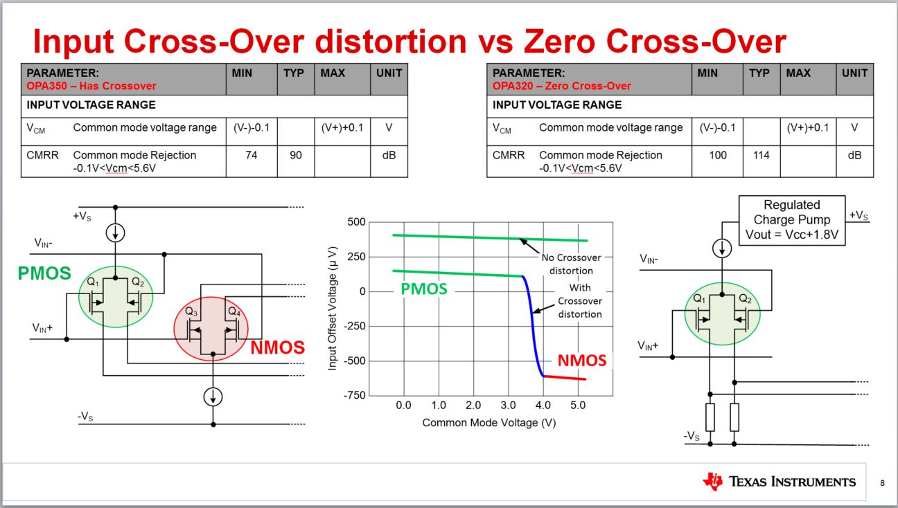

我在 TI 高精度实验室中研究了运算放大器交叉失真。
如果我正确理解了这个概念、在 OPA350中、当 Vgs 为负时使用 PMOS、当 Vgs 为正时使用 NMOS。
因此、由于 PMOS 偏移电压之间的差异、NMOS 会导致交叉失真。
但是、我无法理解使用电荷泵是如何使我们只使用 PMOS 的。
您能在计算中告诉我吗?
如何使用电荷泵始终使 Vgs 为负?
Yun
    您好 Yunsik、
    电荷泵提升了输入 PMOS-FET 源的电势、并由此提升了可用的栅极输入电压。 这种技巧会增大共模输入电压范围。
