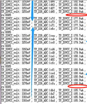

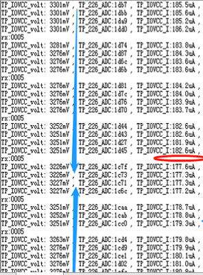

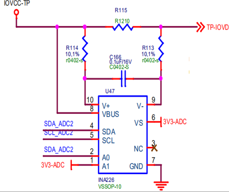

1.R115= 100Ω Ω、IOVCC-TP 的电压从3.3V 降至3.226V、电流采样值从182.6uA 跃升至177.6uA。由于电流采样值应为181.6uA。 因此存在4uA 误差。
当 IOVCC-TP 的电压逐渐从3.226V 上升到3.3V 时、采样电流值再次从180.8uA 跃升到185.7uA
为什么采样电流会跳过、如何避免跳过、谢谢。
    您好 CS kk、
    您确定电流是稳定的吗? 您是否使用精确的安培表进行了测量?
    您的分流电阻器相当高。 再加上 INA226与共模电压相关的输入偏置电流、这可能会导致问题。 请参阅数据表的图12。
    Kai
    尊敬的 Kai:
    感谢您的回复。
    采样数据与万用表数据进行比较。 将 R113和 R114更改为0 Ω 时、结果相同。
    您好 CS kk、
    高 R115可能是问题所在、而不是 R113和 R114。
    Kai

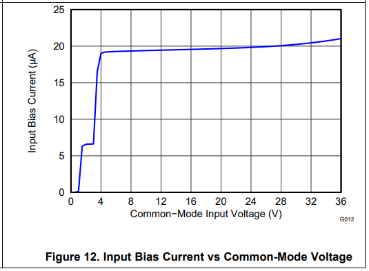

    这种行为的最可能原因是 IB 变化、当共模电压接近电源电压时、IB 变化相对较大。
    有关更多详细信息、请参阅下图:
    此致、Guang
