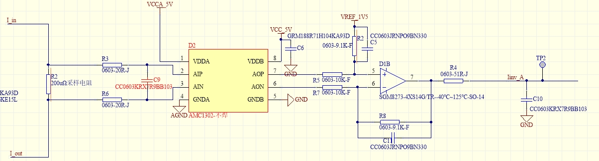

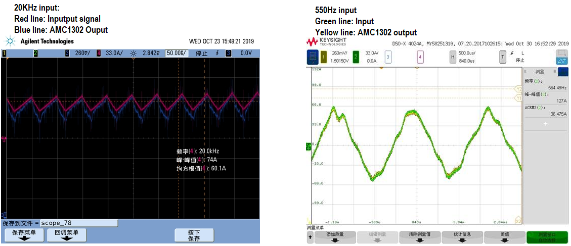

我的客户一直在使用 AMC1302进行电流感应。 当输入为20kHz、+/-40mV 电压信号时、它们发现 AMC1302输出失真。 AMC1302的增益为41。 但是、使用相同的原理图和参数、输入信号降至550Hz、我们不再看到失真。
您能否解释一下可能导致失真的原因?
原理图如下:
这是输入和输出波形:

    AIN 应该是指 GNDA、我在这里看不到它。 AIN 以 GNDA 为基准是否在原理图中未显示?
    可能存在输入共模违例。
    您能否确认这些信号的测量位置?
    "输入信号"是在器件引脚上测量还是在分流电阻器上测量?
    是器件引脚还是 TP2上的"输出信号"?
    尊敬的 Alex:
    是的、AIN 和 GNDA 连接在某个位置。
    输入信号来自电流探针、输出波形已从 PIN6~PIN7采集。
    目前、我们发现 Vdd1上存在较大纹波 、并怀疑纹波 会降低 AMC1302性能。  正在 进行实验以验证它。
    BTW、20kHz 信号频率应导致此类失真。 对吗?
    BR
    Paul
    尊敬的 Paul:
    感谢您提供更多信息。 我想电流探头连接在 C9电容器上吗?
    电源上的大纹波肯定是原因。 可能需要使用 LDO 或稳压器来清除信号。 我们的 EVM 可用作此的示例原理图。
    20kHz 输入信号频率不应存在问题。 该器件的带宽为280kHz。
